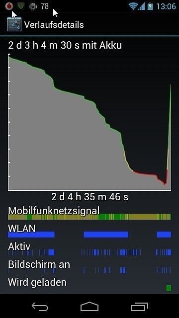

Morgen zusammen,
habe mir die App Battery Circle von Adrian Ulrich installiert, finde die Standardanzeige einfach zu unübersichtlich.
Zudem habe ich die App SwitchPro Widget installiert, damit ich die Einstellungsmöglichkeiten in der Notificationsleiste habe.
Jetzt ist die Batterienazeige leider nicht mehr ganz links am Bildschirmrand, sondern - wegen dem SwitchPro Widget - etwas nach rechts verschoben, und sieht sehr unschön so aus.
Das SwitchPro Widget ist in der Statusleiste nicht erkennbar, vermutlich ein komplett schwarzes Symbol.
Habe schon getestet, ob sich etwas an der Reihenfolge ändert, wenn ich die Programme unterschiedlich öffne, erst das Eine, dann das Andere und umgedreht - leider erfolglos.
Hat jemand eine Idee wie ich das anders - ohne ROOT - hinbekomme?
Danke :)

wie schon per PN geschrubbelt die Statusleiste mit Phono:
P.S.: Phono wird es demnächst in neuer Version im ICS-Style geben (lt. Entwickler).:thumbup:

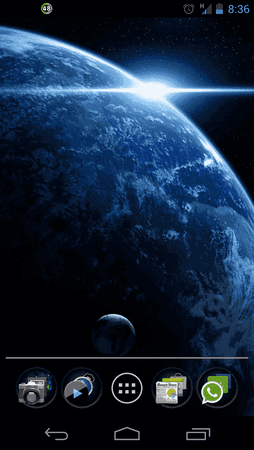

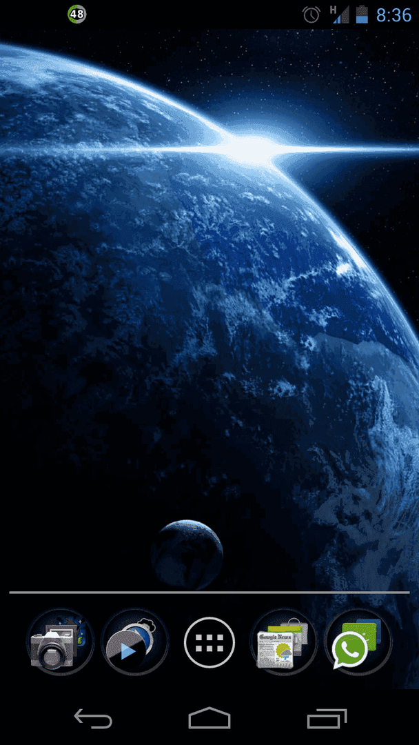

Zu dem Problem mit den verschobenen Icons in der Statusbar: Ich habe es ganz ähnlich, verursacht durch widgetsoid. Allerdings ist es bei mir nur ein eine Iconbreite von links verschoben, Da sich ganz am linken Rand das unsichtbare Widgetsoid icon befindet.
Wie man das aber enfernen kann bzw. in die mitte schieben kann habe ich bisher auch noch nicht herausgefunden.
edit: Ich dachte mit Phono kann ich nur mein ProviderIcon oben anzeigen lassen. Lassen sich damit die Icons auch anders anordnen etc.?

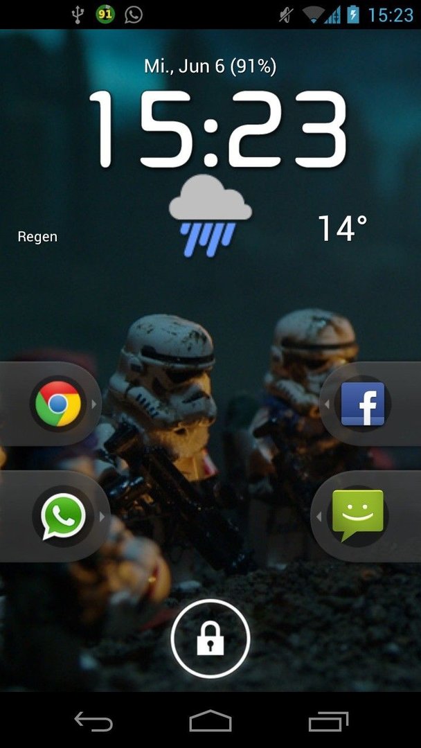

also ich habe auch 2 unsichtbare Symbole links (von Widgetsoid), die mich schon ein kleinwenig stören...
und wie es aussschaut, gibt es hier noch keine Lösung dafür?
Ich möchte mein Galaxy Nexus halt ungern schon rooten ;)
und hier ein Screen von meinem Handy
Dann bearbeite doch die Widgets und entferne die passenden Haken oder gleich das Widget, dass dir die Anzeige i.d. Statuszeile ermöglicht.
