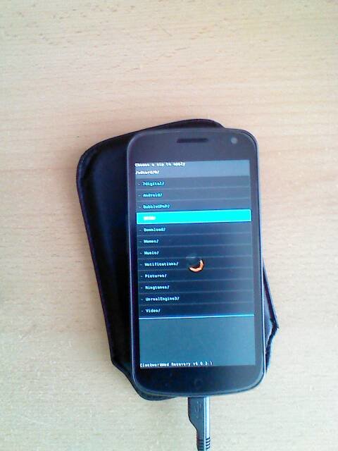

Habe die zip einfach nur in den internen Speicher kopiert ist ein extra Ordner.
Bin dann ins CWM reingegangen wie folgt - install zip , chose zip from sdcard , -0/
und dort finde ich keinen punkt mit reboot System now oder Back
wenn ich jetzt denn Akku rausnehme brick ich dann meine device?
MFG
Und Du bist sicher das Du auch ein CUSTOM-Recovery eingespielt hast , also CWM ?? Dort ist der Punkt nämlich definitiv zu finden!!
Oder hast Du noch das "normale" Recovery "unverändert" drauf ??
Solange ganz unten auf BACK bis kein Back mehr sichtbar ... dann ganz oben reboot system now auswählen !!
Schau mal ob im Recovery - wenn Du auf install zipo gehst die Update_SuperSU.zip schon gleich sichtbar.

So sieht es zur Zeit aus
Gesendet von meinem Nexus 7 mit der Android-Hilfe.de App

Runterscrollen mit Volume-Minus und schauen ob die besagte Zip dann sichtbar ist.
Reaktionen: TomTom1
OK danke da is sie ja auch ;-)
Puuuuh ... Du hasts aber schon gut drauf einen an sich selber zweifeln zu lassen ;-)
Na dann viel Erfolg - Gruß Ron
