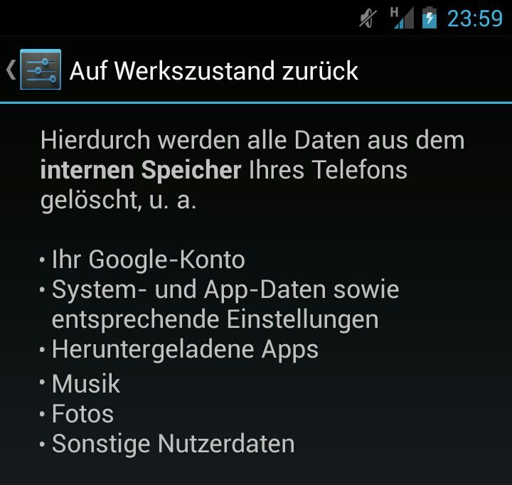

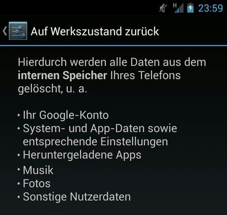

hab mir das jetzt angeschaut, du hättest wohl vorher lesen sollen ;)

Um mal die Verwirrung etwas aufzulösen. In frühen Android Jahren wurde der interne Speicher partitioniert um die einzelnen Speicherbereiche voneinander abzutrennen. Bei einem Wipe wurde dann die Datenpartition gekillt aber die SD-Parition wurde nicht gelöscht. Völlig unabhängig davon ob es eine wirkliche SD oder nur Teil des internen Speichers war.
Um das mal in die Windows Welt zu übersetzten: alte Androids haben c: (System), d: (Daten) und e: (SD-Card). Macht man einen Wipe, bleibt e: unangetastet und so findet man das Backup dann dort auch wieder.
Diese Lösung hat ein paar Vorteile. Man kann die e:, also die SD-Card partition, auswerfen weil im Idealfall alle Systemfiles auf der Systempartition (c: ) und alle für Apps notwendigen Daten auf Data (d: ) liegen. Dieses Auswerfen ist die Grundlage für den Massenspeichermodus.
Probleme treten erst auf, wenn plötzlich eine Partition voll läuft, auf den anderen Grundsätzlich genug Speicher wäre, an den man aber nicht ran kommt. Hat man z.B. 16 GB internen Speicher und teilt ihn auf in 4GB System, 6 GB Data und 6 GB SD-Card, dann kann es passieren, dass der User aber gerne 8 GB an Musik auf dem Handy hätte, im Prinzip genug Speicher zur Verfügung steht, aber der User einfach nicht ran komm. Vielleicht ist ihm Musik aber auch egal und er will lieber 10 GB an Games auf dem Handy haben. Da muss dann mit App2SD gefuckelt werden und die Apps funktionieren nicht mehr wenn das Handy am Rechner hängt weil es Daten von der ausgeworfenen Partition benötigt.
Wenn dann Android 5.0 plötzlich mehr Speicher benötigt als auf der Systempartition zur Verfügung steht, dann ist es ganz vorbei.
Um diese Probleme zu lösen, hat Google die Partitionierung aufgegeben und knallt jetzt alles auf eine Partition. Das hat den Vorteil, dass man den Speicher völlig frei so nutzen kann wie man will. Nachteilig ist, dass man diese eine Partition nicht auswerfen kann weswegen das GNex keinen Massenspeichermodus besitzt und auf MTP zurückgreift. Ein weiterer Effekt ist, dass das Handy nach einem Wipe komplett platt ist weil ja alles auf einer Partition lag.
Die Hersteller haben noch relativ freie Hand wie sie es momentan machen. Das HOX hat z.B. noch die alten Partitionen. Das S3 hat wie das GNex die "Einpartitionenstrategie".
