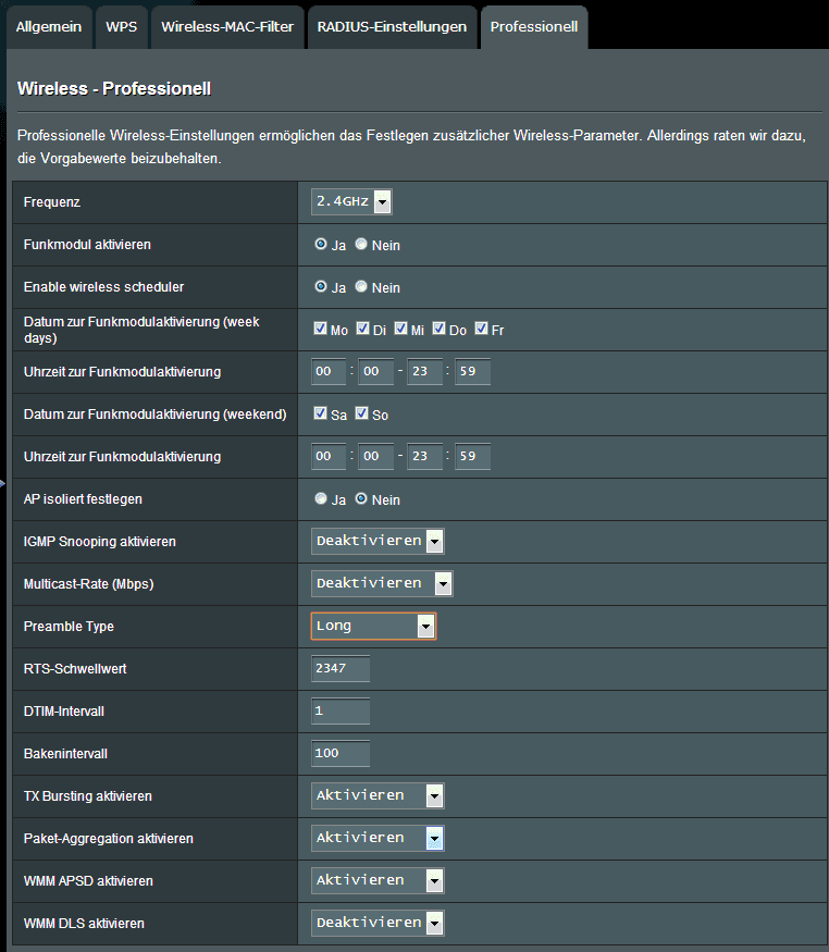

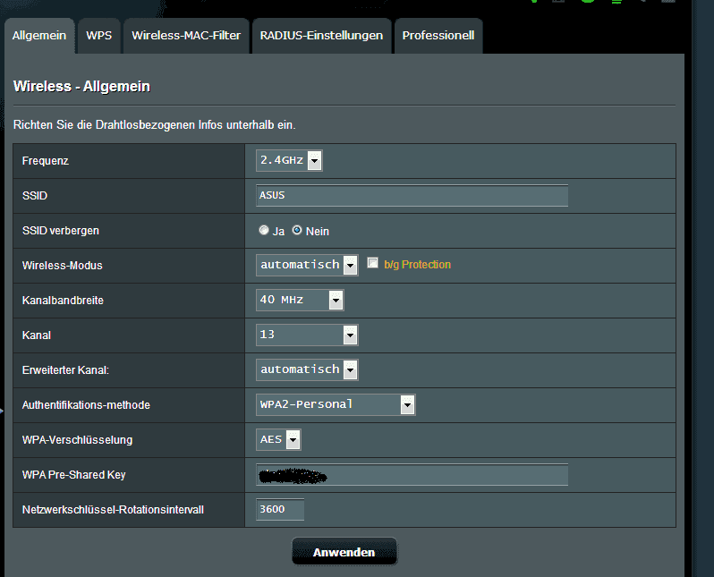

Da du mit 2 Geräten Probleme hast, würde ich vielleicht mal versuchen, den Kanal zu wechseln. Evtl. ist dein Nachbar auf demselben aktiv.
Gute Router wechseln automatisch, diese Einstellung sehe ich bei dir aber nicht.
Selber checken der von dir und von den Nachbarn verwendeten Kanäle auf dem Handy geht hiermit:
Wifi Analyzer
Mir wurde in einen anderen Forum geraten auf einen Kanal zu wechseln der frei ist.
Und ich habe mit dem HTC und der von dir genannten App herrausgefunden, dass der Kanal frei war. (Der Automatische-Modus benutzt auch den Kanal 13)

Evl. auf einen Kanal kleiner als 10 wechseln. Manche Geräte haben ein Problem mit 10+
*getapatalkt*
Habe einen kleineren Kanal umgestellt. Bringt leider auch keine Verbesserung.
Auch nicht wenn ich im selben Raum bin wie der Router.
Edit: Habe die Verschlüsselung entfernt>> GNexus verbindet sich. (nur sporadisch)
Wie sieht es aus, wenn du die Kanalbreite auf 20MHz und/oder den Wireless Modus von autom. auf 802.11 g (oder n) änderst.
sent with Nexus 7 and Tapatalk HD
Teste ich gleich mal.Auf "only g" kann ich nicht umstellen. Nur "only n" gibts.
