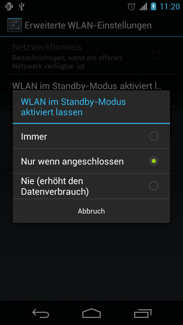

Hi.
Man kann ja in der Erweiterten Wlan-Einstellungen einstellen, dass Wlan
automatisch deaktiviert wird wenn das Gerät sich in den Tiefschlaf begibt(Standby).
Man kann dort wählen Immer aktiviere, nur wenn angeschlossen oder Nie aktivieren. Bei mir bleibt aber Wlan immer an, egal was ich hier einstelle.
Bei Galaxy S2 war auch so, bis ich einen Kernel letztenendes gefunden habe, bei dem das nicht aufgetretten war. Wir ist es bei euch? Nutzt diese Funktion jemand und vor allem, ob es überhaupt funktioniert bei jemandem? Ich habe einen gerooteten, deodexed 4.0.2er ROM from xda. Der Kernel soll aber der 4.0.2er Stock Kernel sein.
Gruß,
Lado
