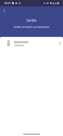

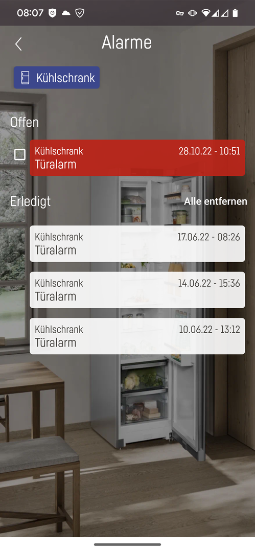

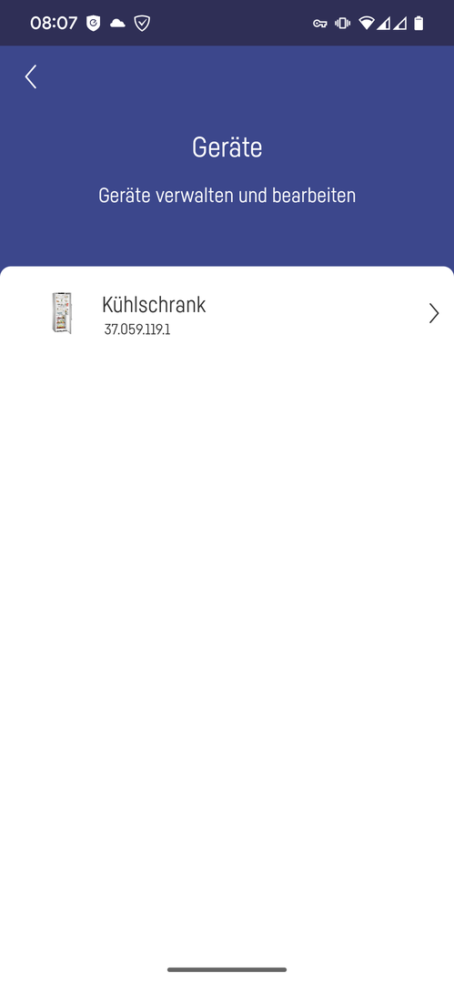

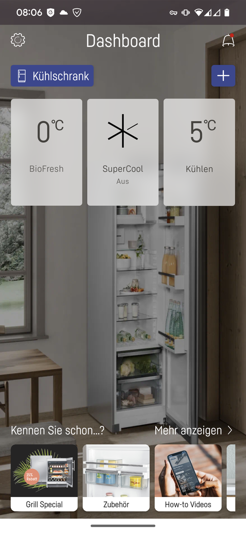

Liebherr (auch kein kleines oder junges Unternehmen) hat auch smarte Kühlschränke, aber mehr als ein Warnhinweis auf dem Smartphone bei offener Tür ist auch nicht drin.

@Dr.No Aber doch bestimmt mehr Optionen in der App, oder? Die Midea-App ist auch ok. Man kann sich frei definierte Waschprogramme zusammenstellen, alle Optionen an der Maschine einstellen und bekommt zuverlässig Push-Nachrichten der App.

@Espressojunkie außer Temp-Anzeige nicht wirklich viel mehr🤣

@Dr.No Ok, hätte zumindest mit der Aktivierung vom Urlaubsmodus oder so gerechnet... 🤷‍♂️
