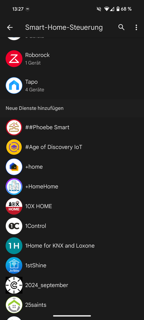

ich werde langsam verrückt und hoffe, hier Hilfe zu finden. Ich kann meine neuen Nanoleaf GU10 Lampen nicht mit Google Home verbinden, weil ich in der Google Home App auf einen harten Bug stoße.
Mein Hauptproblem: Unter Einstellungen > Funktioniert mit Google kann ich die alte Nanoleaf-Verknüpfung nicht löschen. Sie wird ganz oben nur halb angezeigt und ich kann einfach nicht weiter hochscrollen, um sie anzuklicken. Die Seite ist wie festgefahren, ich kann nicht bis ganz nach oben scrollen. App schon mehrmals neu gestartet.
Dadurch kann ich natürlich auch keine neue Verbindung herstellen. Mir wird immer nur die alte "Smarter Series" angeboten, aber nicht die, die ich für meine Essentials-Lampen brauche. Durch die fehlende Verbindung will Google sich ständig auch mit diesen Lampen per spontan-PopUp auf dem Handy verbinden....

@lisamariehome
Screenshot?
@lisamariehome, hilft es, wenn Du das Smartphone drehst? Bei mir ist es tatsächlich ebenfalls so, dass der oberste Eintrag in der Liste im Hochformat nicht sichtbar ist, im Querformat wird jedoch ausreichend viel sichtbar, dass ich den Eintrag antippen und entfernen könnte.
Falls das noch nicht reicht, könntest Du ggf. in den Systemeinstellungen des Smartphones temporär die Schriftgröße und die Anzeigegröße (bei mir auf dem Pixel 9 unter "Display & Touchbedienung" zu finden) auf den maximalen Wert stellen, das könnte (ggf. in Kombination mit der Darstellung im Querformat) auch noch helfen.
Reaktionen: lisamariehome
tatsächlich kann ich im Querformat mehr von der App sehen und Sie antippen. Super Tipp!!!! Lieben Dank 🤩 Allerdings, ist meine gesuchte Nanoleafverbindung nicht da 🤔 Aber ich vermute, dafür muss ich auch noch mal einen neuen Beitrag eröffnen.

ich schicke gleich einen Screenshot. Ich vermute mittlerweile, dass die Nanoleafverbindung nicht mehr da ist... Ich kann nur mit Nanoleaf Smarter Series verbinden und das schlägt ausnahmslos fehl. 😭In der Nanoleaf-App gibt es einen Button aber der bringt nur in meine Google Home App... Was sind das bloß für Müll-Produkte von Nanoleaf und kann sich sowas noch verkaufen? Es ist so schade, dass ich so viele von diesen Lampen habe...
