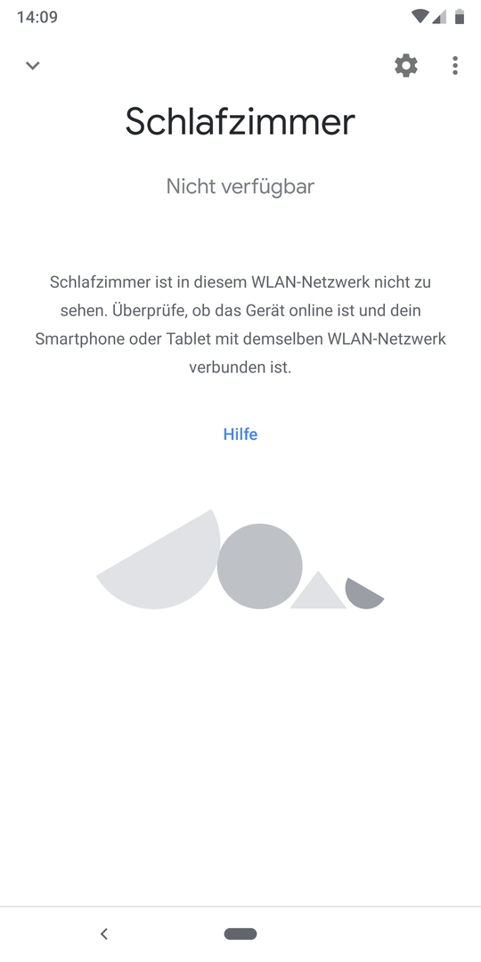

Was aber komisch ist: wenn in nun in der Google Home App auf die Home Minis im Schlafzimmer oder Esszimmer gehe, bekomme ich angezeigt, dass diese nicht verfügbar sind (s. Bild). Kann sie aber sprachgesteuert ansprevhan, daher unproblematisch. Trotzdem komisch...
@Globetrotter78, hast du die Mini's mit der App neu verbunden.
Ja, habe ich.
Was mir jetzt aber auffällt: das oben beschriebene Verhalten mit den nicht erkannten Minis zeigt sich nur, wenn ich mit dem AP im Erdgeschoß verbunden bin. Wenn ich im SZ mit dem AP oben verbunden bin, kann ich über die App auf beide Minis zugreifen.
