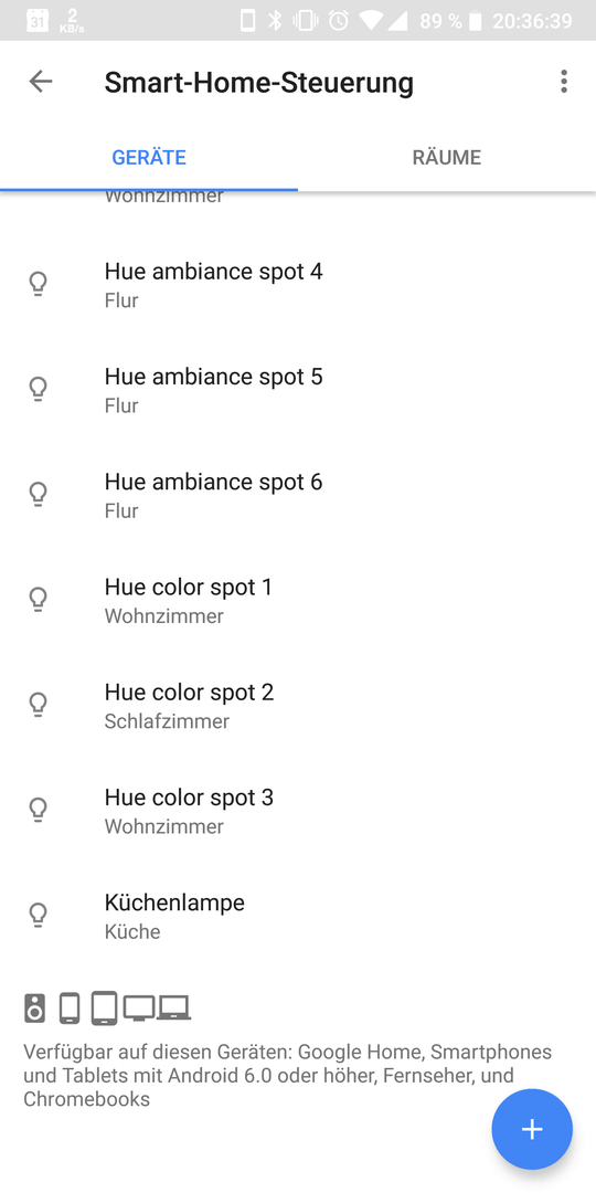

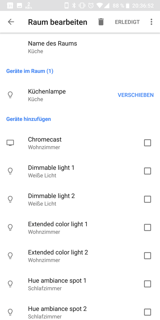

@New-Bee In der Home App kannst du in den Einstellungen unter Smart-Home-Steuerung deine ganzen verknüpften Geräte und Räume sehen. Dort kannst jeder Lampe einen Spitznamen geben zB. "Esstischlampe" und wenn du dann "Hey Google mach die Esstischlampe an" sagst geht nur diese Lampe an.

Habe gerade noch einmal getestet, die Speicherung des Spitznamens dauert ein wenig, bis er übernommen wurde.
Bei mir geht die Lampe an wenn ich sage: "Mach das Küchenlampe an."
"Mach das Licht in der Küche an."
Anbei ein paar Screenshots von meinen Einstellungen.
