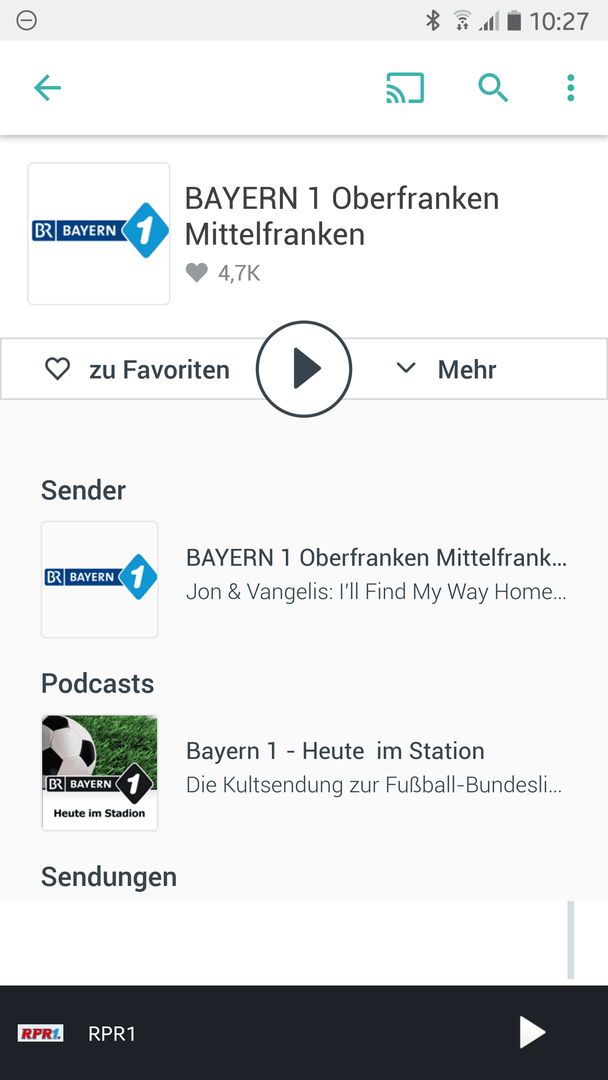

habe mir den Panasonic SC-GA10EG Lautsprecher mit google assistant gekauft.
Ich habe ein Problem mit den Radiosendern. Ich möchte gerne Bayern1 Oberfranken hören.
Also Befehl: Hey google Spiele Bayern1 Oberfranken. Antwort: Tut mir leid, hier kann ich nicht helfen.
Befehl: Hey google Spiele Bayern1 Antwort: Spiele Bayern1 über tunein. Aber dies ist Bayern1 Schwaben.
Habe es auch wie hier geschrieben mit Verknüpfung gemacht und geht auch nicht.
Habe bei den Verknüpfungen wenn ich folgendes sage: Bayern 1 eingetragen.
Bei Assistant sollte folgendes tun: Spiele Bayern1 Oberfranken eingetragen.
Aber die google Tante sagt immer: Hier kann ich noch nicht weiterhelfen.
Was mache ich falsch bei den Verknüfungen?
Danke und Gruß weichheimer

@weichheimer liegt daran, dass es den Sender bei TuneIn so nicht gibt..
Es muss so gesagt werden wie bei TuneIn in der App angezeigt und/oder auch so in die Verknüpfung geschrieben werden..

Hallo pleitegeier,
vielen Dank, gleich per Sprachansage probiert und es funktioniert.
Also brauche ich die Verknüpfungen gar nicht?
Gruß weichheimer
Damit lässt sich der Sprachbefehl halt abkürzen, brauchen tut man es aber nicht..
