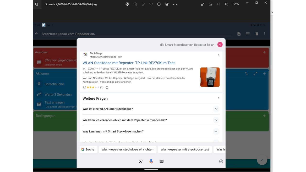

Wenn das Makro über den Auslöser (Bild 1) gestartet wird, wird der Text angesagt und die Smart Steckdose wird über den Google Assistent geschaltet.
So sollte es auch sein.
Aber das funktioniert bei 10 Versuchen höchstens einmal.
Das Problem liegt wahrscheinlich daran, dass Google aus dem angesagten Text Schlagwörter verwendet wie „Smart Steckdose“ oder „Repeater“
um danach im Internet zu suchen und anzuzeigen. (Bild 5)

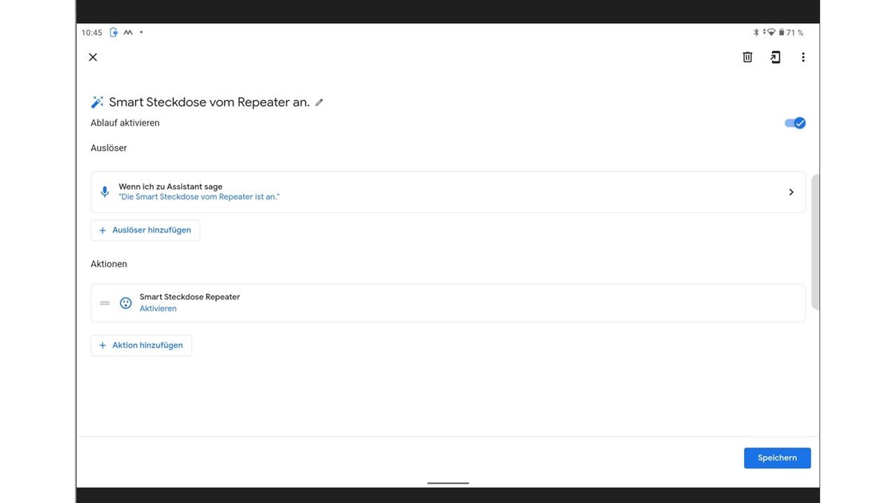

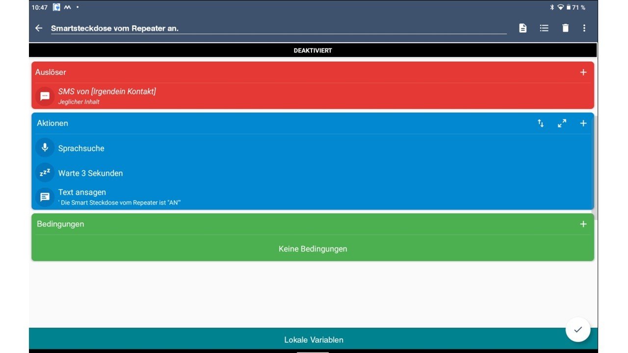

Bild 1 : Macro erstellt mit MacroDroid.

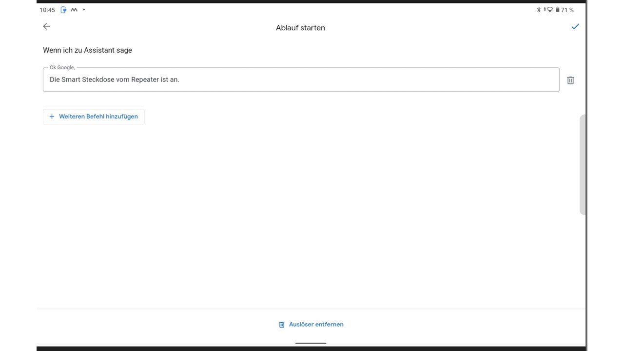

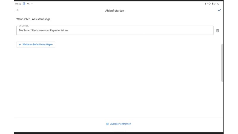

Bild 2,3,4: Erstellt mit Google Assistent
Bild 5: Infos aus dem Internet.

Nur da bzw. so wie Du es in Bild 2 auch gemacht hast, sprich unter den Automations. Eine andere Möglichkeit gibt es nicht. Wenn Google dann irgendwelche Infos aus dem Internet ausgibt liegt das daran das er den Sprachbefehl entweder nicht richtig erkannt hat, oder das es z.B. irgendein Problem mit der Smart Steckdose gibt.
Ich steuere hier über Home Assistant und Google Home Spracheingabe auch jede Menge unterschiedliche Geräte und als Google Sprachbefehl nutze ich kurze und eher "knackige" Sätze/Ansagen. Also z.B. "Hey Google - Steckdose Repeater einschalten"
Wobei ich Deinen Satz in Bild 2 "Die Smart Steckdose vom Repeater ist an." als Sprachbefehl zum einschalten einer Steckdose auch nicht so ganz nachvollziehen kann. Ich würde da z.B. eher ein "Hey Google - Steckdose Repeater einschalten" nutzen/erwarten. :)
