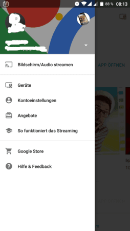

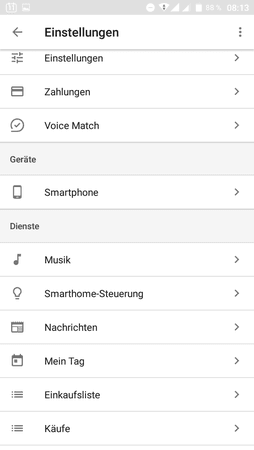

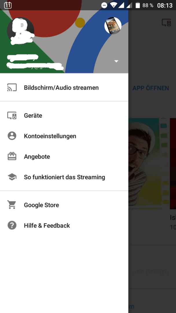

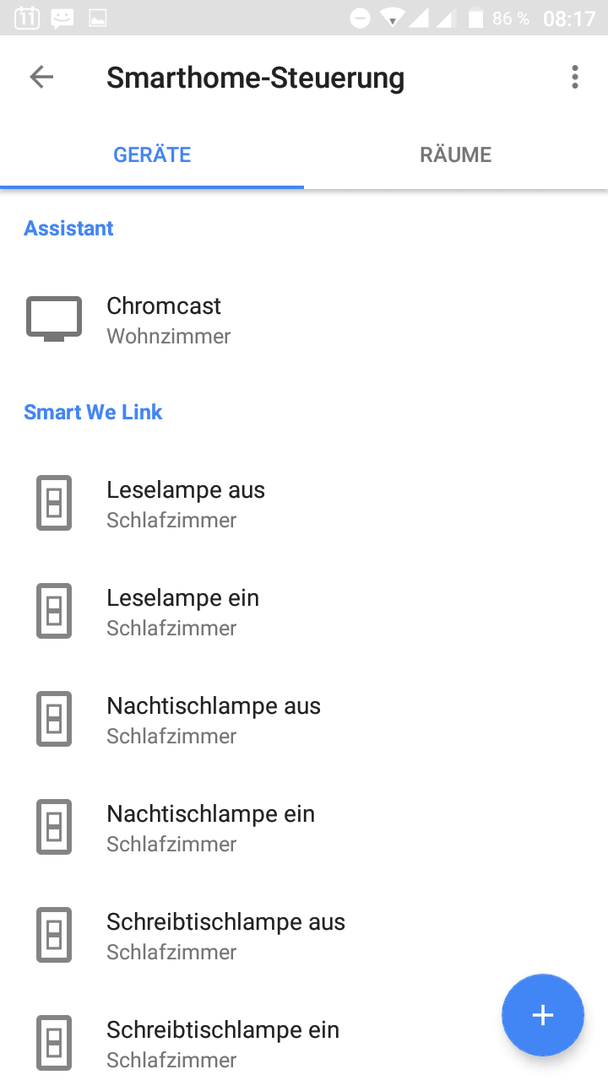

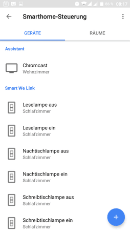

Google Home ist das Stichwort, hab das irgendwie gestern nicht hinbekommen, Ziel war per "Ok Google" Sprachanweisung das Licht anzuschalten.
Habe dazu Google Assistent und Google Home installiert.
Im Google Assistent konnte ich den Smart We Link Dienst einbinden und die dort zuvor angelernten Lichtschalter übernehmen
Screenshot_20180411-081400.png Screenshot_20180411-081802.png Screenshot_20180411-081753.png
bei Google Home sollte man lt. der Beschreibung von eWeLink auch den Punkt "Smarthome-Steuerung" finden.
Das ist bei mir nicht der Fall, ich wüsste nicht, was ich da bei Google Home noch einrichten könnte.
Wie auch immer, der Sprachbefehl "Schalte Schlafzimmer Leselampe ein" führt zu keinem Ergebniss, ausser der Antwort, daß Google das jetzt nicht machen kann.
Könnte es daran liegen, daß ich mir die Google Home Hardware (Lautsprecher) nicht gekauft habe und erst danach der Abschnitt "Google Assistenz" im Menü vom Google Home erscheint?

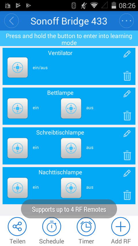

Kann die Sonoff Bridge nur 4 Fernbedienungen ansteuern? Hab ich vorher nicht gelesen (oder überlesen).
Ist ja blöd, wenn man es geschickt anstellt, kann man somit maximal 16 Knöpfe definieren.
WAS SOLL DAS DENN? Da hatte ich mir mehr erwartet. Vor allem, wenn man auch noch Sensoren hinzufüren möchte.
Oder ist es eine Restriktion der App?
[doublepost=1523521878,1523520119][/doublepost]tja, wer lesen kann, ist im Vorteil.
Somit ist eine einzige Bridge für eine umfangreiche Haussteuerung nicht geeignet.
Frage daher: Wenn man 2 Bridges hat, können dann Programmier- und Schaltaufgaben Bridge-übergreifent angelegt werden?
