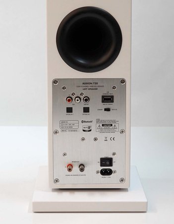

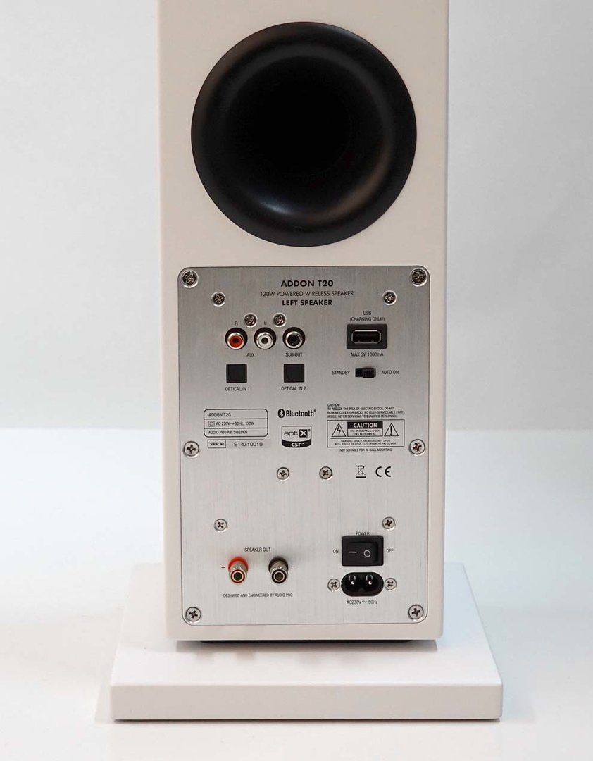

Am Liebsten wäre mir da schon "das Original" - so wie ich das sehe, würde das meine Wünsche am ehesten abdecken, zumal an meinem aktiven Lautsprecher eine USB-Ladebuchse verfügbar ist, ich müsste also nicht mal ein Netzkabel separat legen.
Danke Dir auf jeden Fall für Deine ausführliche Unterstützung!
Aber den Google Chromecast Audio hast Du schon in der Google Home App genutzt oder funzt der auch bei amazon?
