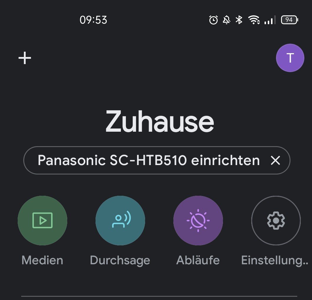

Home App erkennt Soundbar und schlägt sie zum Einrichten vor.

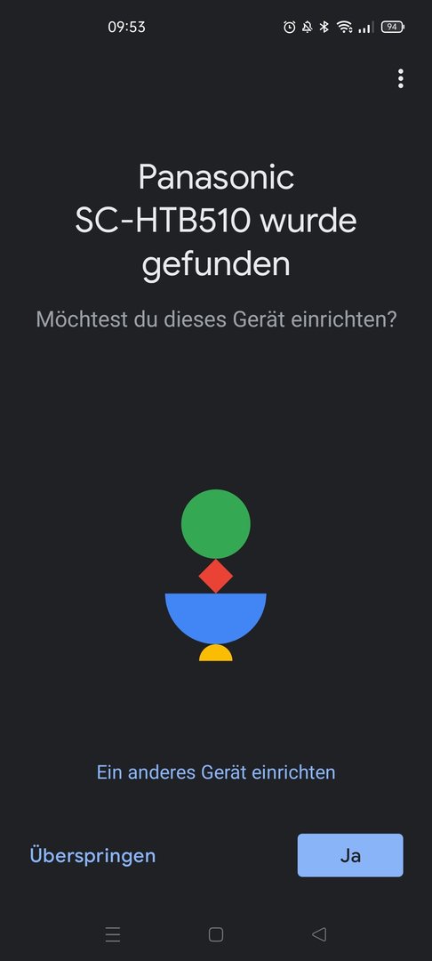

Geräte werden gesucht, Soundbar wird gefunden und ich werde gefragt ob ich dieses Gerät Einrichten möchte.

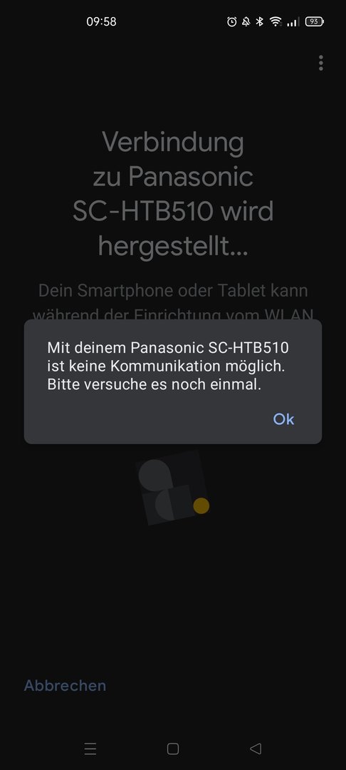

Nach ca. 3 Minuten kam die Meldung das keine Kommunikation mit der Soundbar erfolgt und die Einrichtung wurde abgebrochen.

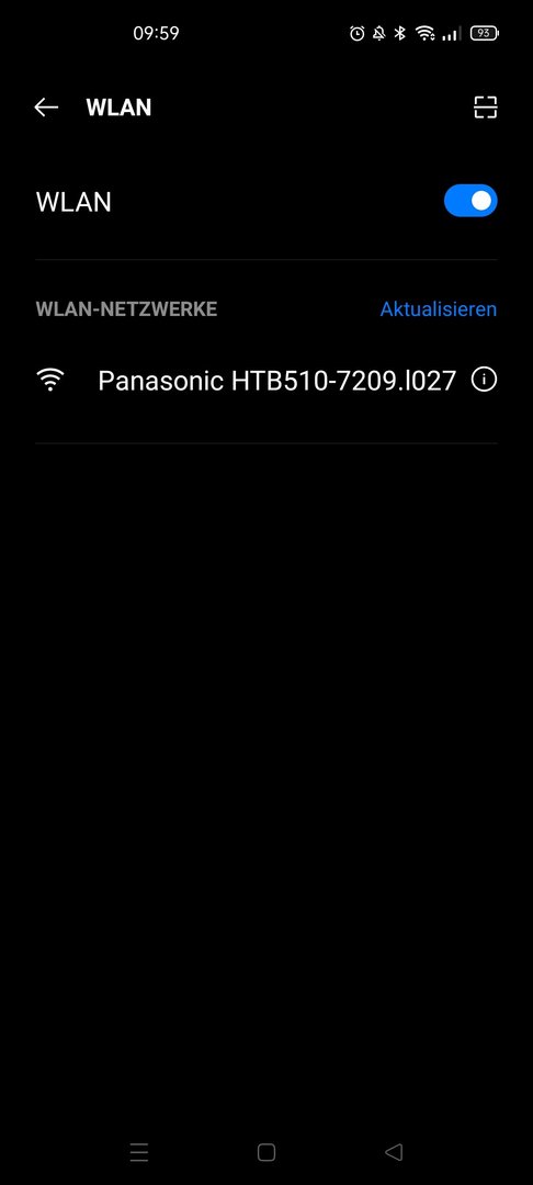

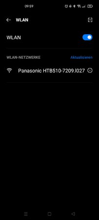

In der WLAN Auswahl wird nur noch das eigene WLAN der Soundbar angezeigt und nicht mehr das von meinem Router.
Wenn ich dieses WLAN dann auswähle kommt nach mehreren Minuten wieder die Meldung das keine Kommunikation mit dem Gerät möglich ist.
