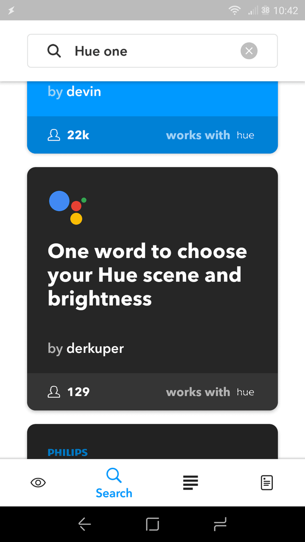

Soweit ich weiss, funktioniert es derzeit nur über Ifttt Services.
Mit diesem applet geht es bei mir problemlos.

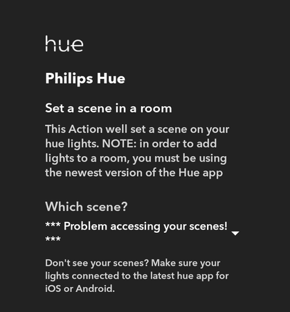

Okay, habs verstanden mit dem Aplet. Allerdings benutze ich All4hue. Kann ich das IFTTT mitteilen?
Benutze die runde Bridge V1.
IFTTT zeigt keine Szenen an: Problem accessing your scenes!

Dreh langsam ab... im oben genannten IFTTT Script tauchen meine Szenen nicht auf. Lampen und Räume werden einwandfrei gelistet. Bei Szenen steht permanent: Problems accessing your scenes!
Software ist aktuell, es ist eine neue Bridge V2.

Es läuft jetzt. In einem englisch sprachlichen Forum las ich, man soll die Bridge mal “aufräumen“. Dann werden eigene und mit Fremdapps (All4HUE) erstellte Szenen gelöscht. Das war's. Sofort waren die Szenen in IFTTT sichtbar.
Bisschen doof, dass scheinbar nur mit der HUEApp gebaute Szenen nutzbar sind. Für mich kein Ding, reicht mir.
