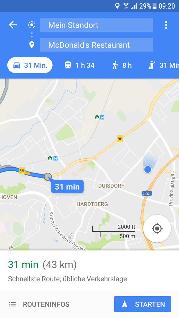

Hier nochmal ein Bild davon! Standort korrekt, Startpunkt nicht!

Ich habe einfach mal einen anderen Google Account benutzt und siehe da: es funktioniert! Das scheint wahrscheinlich eine Einstellung zu sein!

[doublepost=1494830782][/doublepost]Wenn ich mich in den Einstellungen aus Google Maps abmelde, wird die Route richtig angezeigt. Melde ich mich danach wieder an, wird die Route wieder falsch angezeigt...

Als Übergangslösung kann ich euch empfehlen, euch in den Einstellung bei Google Maps abzumelden.
Die Route wird bei mir dann korrekt angezeigt.

Der Fehler ist wohl behoben.
Ich habe es vorhin getestet und meine Route wird wieder korrekt angezeigt.
