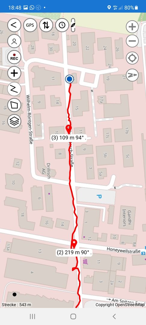

PS.: Jetzt kann ich es auch als Entwickler Phone benutzen für meine App. Hier eine Aufzeichnung eines Tracks von eben :

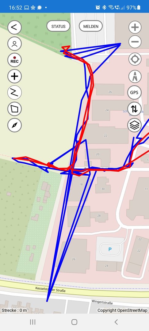

Gerade spazierengegangen :
Rot ist der GPS Track des iPhone 6 Plus.
Blau ist der GPS Track des Samsung S10 Lite. Er springt oft an bestimmte Stellen, ich glaube es sind WLAN oder Sendemasten.
Ist das GPS des Samsung defekt oder ist es so schlecht ?
Grüße Bernd
@BerndFfm Das GPS sollte in Ordnung sein.
Dieser App Google Maps setzt jedoch relativ wenige Waypoints, und wenn du dann noch Pech hast, dauert GPS zu lange und die App greift sich den nächsten Funkmast oder das nächste WLAN.
