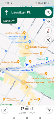

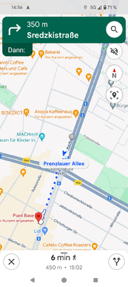

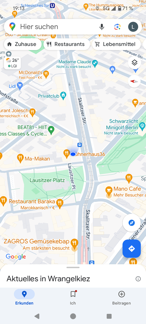

Laut ältere Beiträge steht da, dass man Kompass kalibrieren kann. Finde die Einstellung aber nirgendswo.
Ich kann ja nicht jedes Mal die Karte mit meinem fingern drehen.. Sobald ich auf zentrieren drücke, kommt das wieder zurück siehe Screenshot.

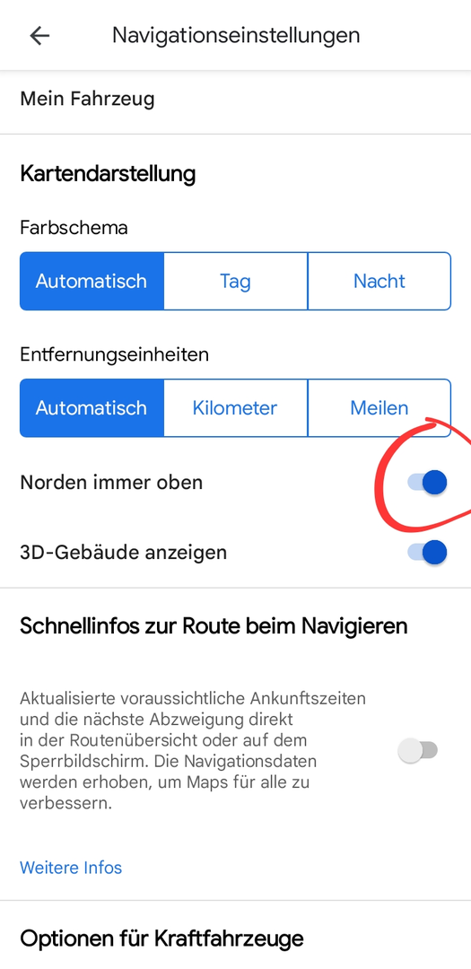

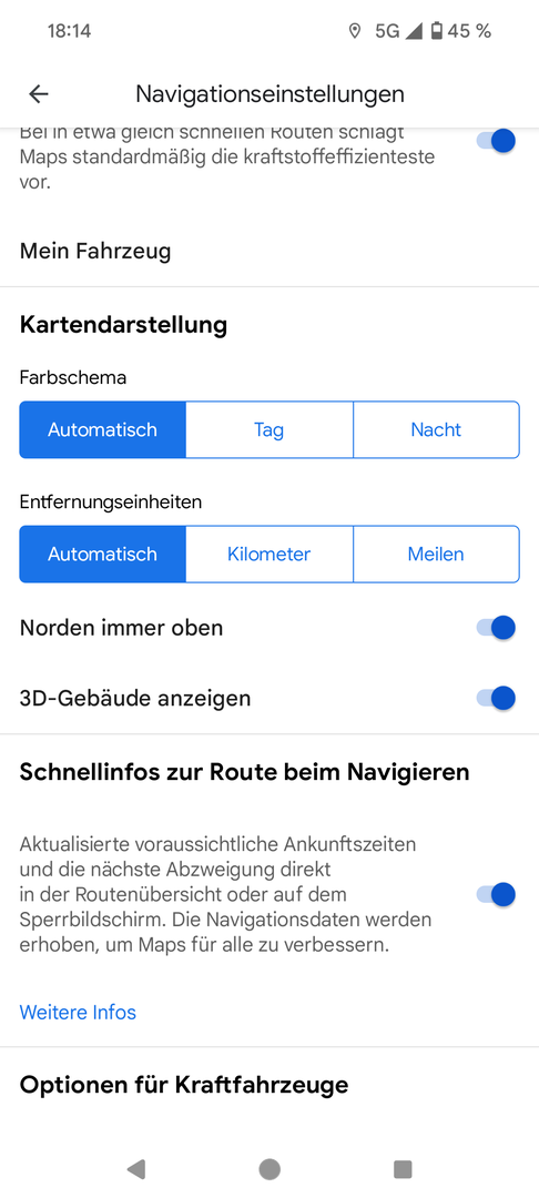

unter Einstellungen -> Navigationseinstellungen gibt es unter "Kartendarstellung" die Option "Norden immer oben" - die man ein und ausschalten kann.
/Zitat
Reaktionen: MarioFederico und hagex

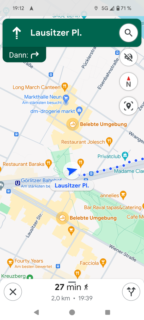

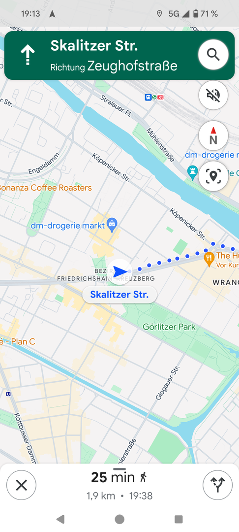

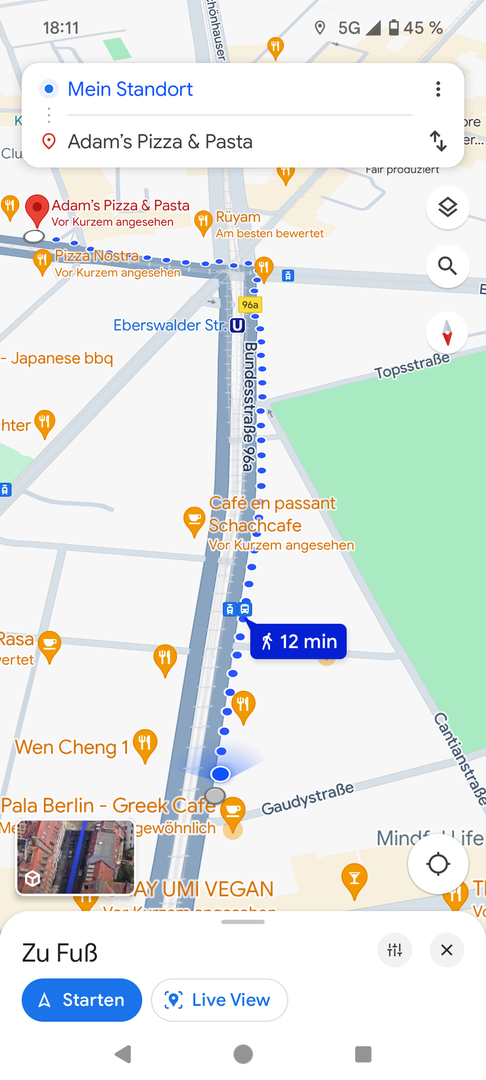

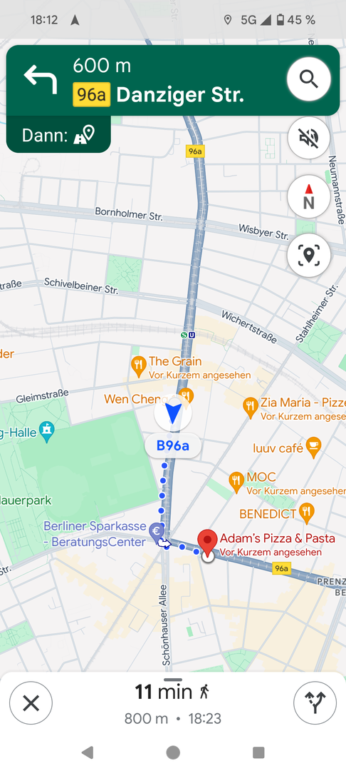

Es hat kurz funktioniert, jetzt zeigt er mir immer West an.. Siehe Karte bzw Screenshot..
Also sobald ich eine Route eingebe..
Normal ohne routen Ziel zeigt es mir richtig an
Klick einfach auf den Kompass. ;)
Ändert sich nichts...

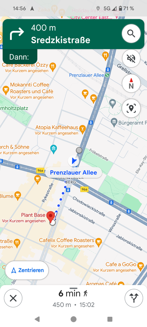

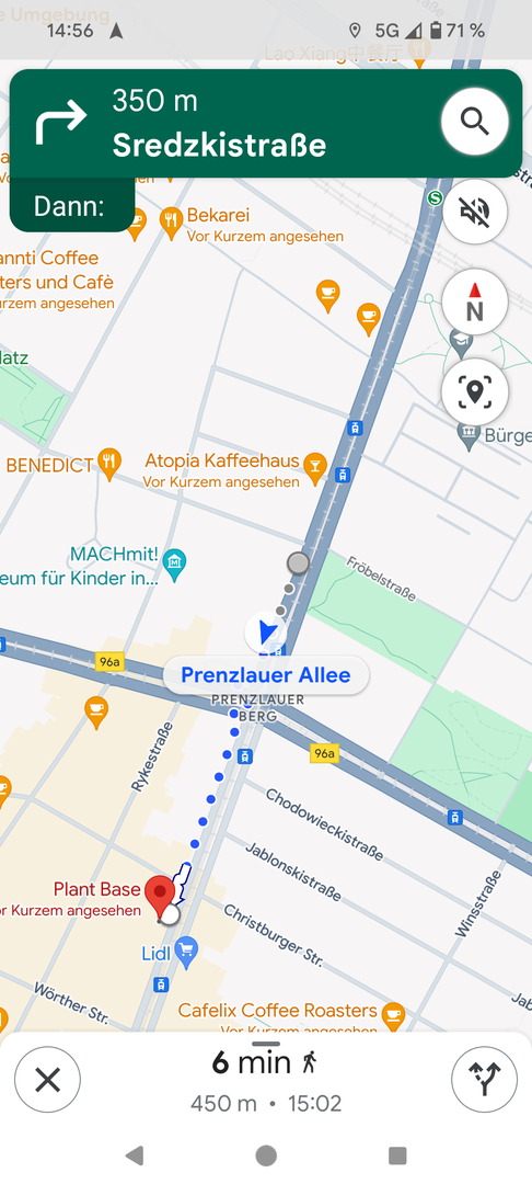

Hm, dann verstehe ich das Problem wohl nicht richtig. Auf deinem Screen sieht man ja, dass bei der Routenführung die Karte genordet wird.
So möchte ich es haben Bild 1.

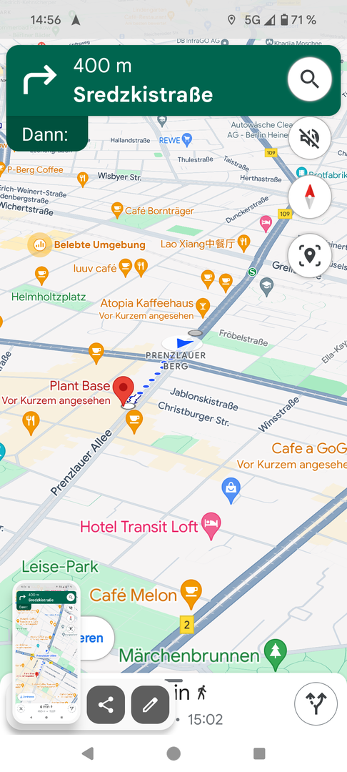

Sobald ich jetzt aber auf Route drücke : zeigt es mir so an und es ist auf Norden eingestellt.. Ich muss extra die Karte separat mit Fingern selber umdrehen... Aber sobald ich auf zentrieren drücke, dreht sich die Karte wieder...
Vielleicht habe ich beim "Entwickler Modus" was falsches gedrückt? 🤔 Ich müsste einmal ein Fake GPS app benutzen als ich in der Türkei. Kann es sein?
Norden immer oben muss doch raus. Das wurde doch gleich am Anfang geklärt. Dachte ich.
Jemand ne Idee was ich noch machen könnte? Gibt es irgendwie die Option Google Maps neu zu installieren?
Kimimiaro schrieb:
Ich kann dein Zitat nirgendwo sonst im Thread finden. :D Bitte ändere es einfach nochmal, starte die App neu und mach nochmal Screens. Ist ja nicht zu glauben. ;)
