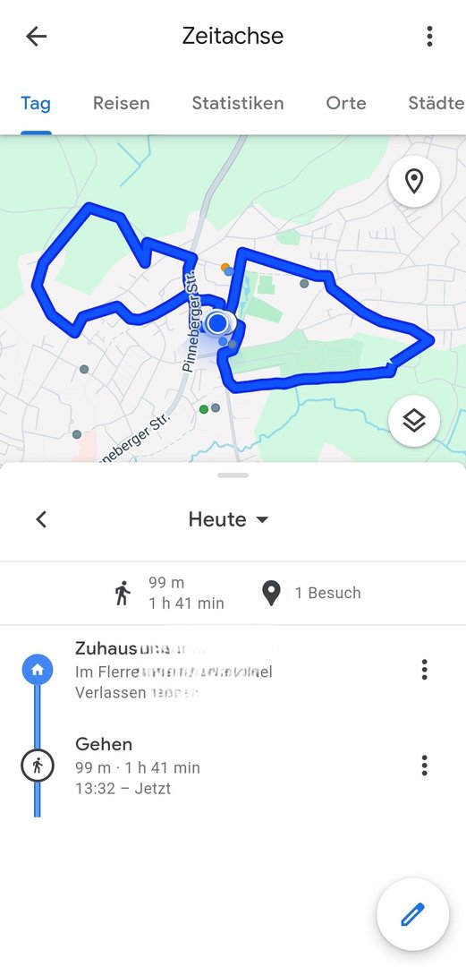

Auch ich habe ein Problem mit meiner Zeitachse... Vielleicht könnt Ihr mir helfen. Die Streckenaufzeichnung auf der Karte sieht gut aus. Die gelaufene Zeit auch. Aber die Meter/KM-Angabe ist lächerlich falsch, immer viel zu niedrig. Habt Ihr eine Idee?
Bearbeitet von: hagex - Grund: Adresse im Screenshot. Gruß hagex
@Christian1971 Du bist laut Text noch nicht zuhause "angekommen"... Da fehlt noch was. Schau mal später nochmal.
