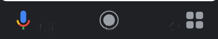

Guten Tag,
Seit ein paar Tagen ist die Android-Navigationsleiste unter Google Maps verschwunden. Man muss sie jedes Mal hochziehen, und nach ein paar Sekunden ist sie wieder weg. Stattdessen erscheint links ein Mikrofon, in der Mitte ein runder Button mit dem man auf den Sperrbildschirm kommt, und rechts ein Kleeblatt über das man zu einer eingeschränkten Auswahl von Apps kommt.
Danke für einen Hinweis wie ich das wieder rückgängig machen könnte, meines Wissens habe ich nichts verändert.
Aki

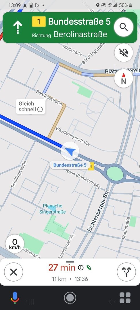

Es ist das Samsung A05s, vor kurzem neu gekauft; Ich habe Maps heute neu installiert, kein Unterschied. Es scheint ja auch keine Fehlfunktion zu sein, es erscheint ja diese neue Menüleiste unten, wie auf dem Bild zu sehen ist; Daher hätte ich vermutet dass es entweder eine neue Version von Maps ist, oder dass man das irgendwo aktivieren und deaktivieren kann;

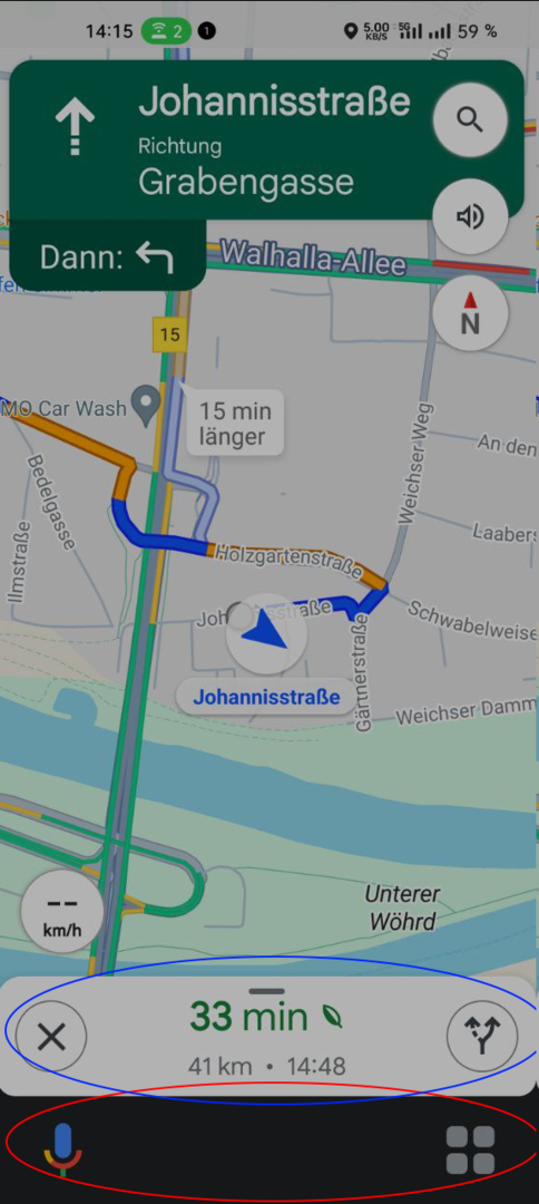

Meinst du die rot oder blau markierte Leiste verschwindet bei dir?

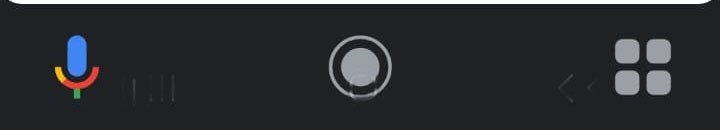

Anbei die beiden Leisten. Die helle wurde durch die dunkle ersetzt und man muss sie jedes Mal hochziehen wenn man den Zurück-Pfeil oder die Auswahl der geöffneten Apps haben will. Ähnlich wie wenn man in Windows den Vollbildmodus verwendet, bei dem ja auch die Taskleiste verschwindet. Wobei ich die schwarze Leiste bis vor drei Tagen noch nie gesehen habe, und sie auch nicht haben will;
Die rote kenne ich gar nicht... Ist das vom noch vorhandenen Fahrmodus?
Deshalb dann auch keine Navigationleiste mehr, das wäre halbwegs logisch.
Ok, Fahrmodus war das entscheidende Wort, habe es deaktiviert, jetzt ist es weg. Was ist das überhaupt? Nehme an dass man mit dem Mikro irgendwie messages senden kann
