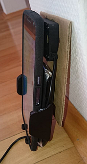

Bei einer kurzen Fahrt (5 km), allerdings mit Sonne auf der Scheibe, war die Temperatur des Nexus auf über 39,9°C angestiegen, was mir die "Battery Temperature" App lautstark gemeldet hatte. Ich habe zunächst mal die Gummi-Posterung des Samsung-Halters entfernt und durch Aluminium ersetzt, um die Wärme etwas abzuleiten, falls Kühlluft drüber streicht. Und dann einen 40x40 Radial-Lüfter mit 3-Stufenschaltung und USB-A Anschlusskabel besorgt. Ein Stück feste Pappe wird mit der Verriegelungsmutter des Kugelgelenks des Halters fixiert und trägt den Lüfter, der auf den oberen Teile des Fons und ein wenig abwärts bläst. Ergebnis: 34,5° stabil. trotz Ladens und intensiver Navigationstests. Hier die Bilder:

Überhaupt funktioniert meine Installation (s.o.) hervorragend, der Ventilator hält trotz stundenlanger Sonnenbrutzelei die Temperatur im Handy auf ~42°C, nicht ideal, aber ok... und Spracheingabe tut alles was oben beschrieben ist. Bin sehr zufrieden.
