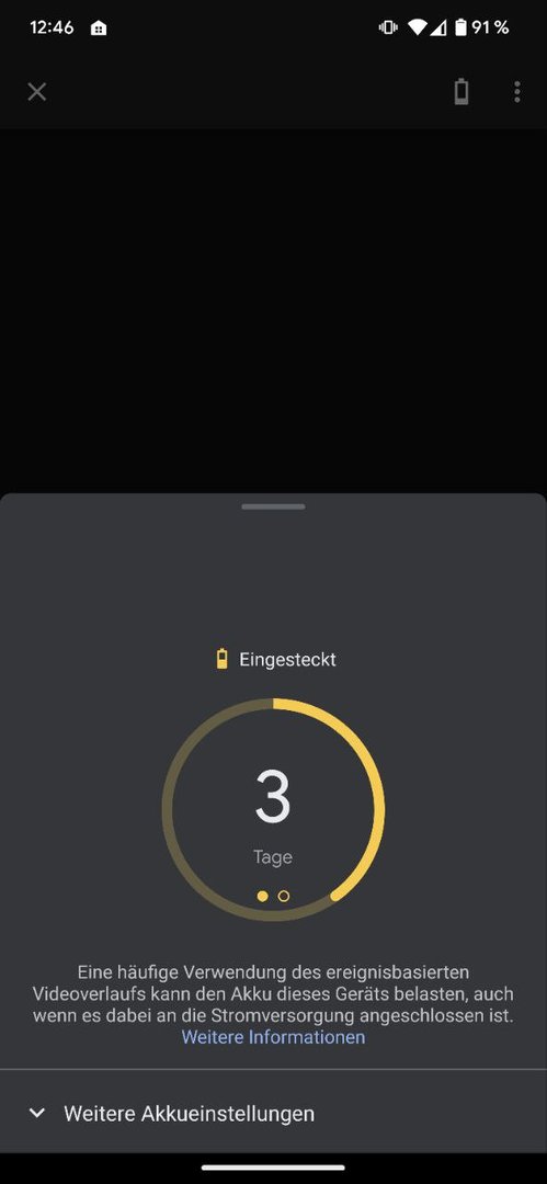

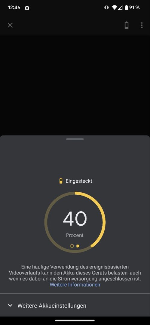

Ich sehe da nix, ist auch die Vorschauversion von Google Home. Siehe Bild. Oder gibt's da noch einen anderen Screen?

Seit ein paar Tagen bekomme ich die ansicht wie auf den Screenshots
