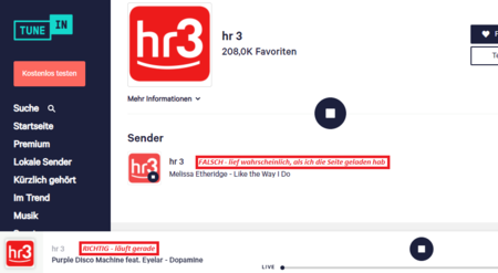

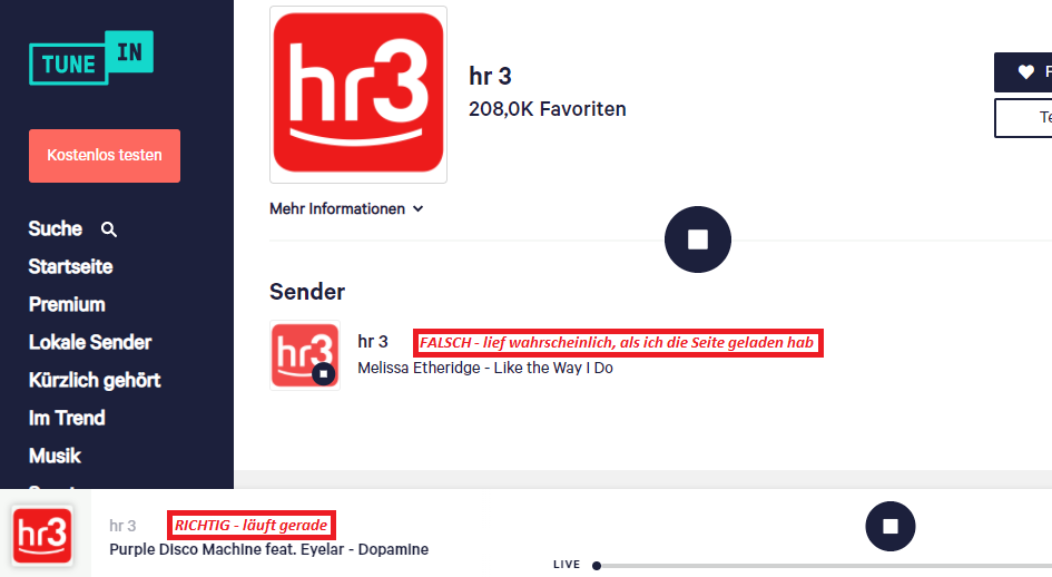

Im Homeoffice hör ich grad schon ein Weilchen hr3 über TuneIn im Browser und siehe da: Im Webplayer wird auch Mist angezeigt.
Reaktionen: blino
Scheint also doch ein TuneIn-Problem zu sein. Wird bestimmt so eine Masche sein, um die Leute weg von der kostenlosen, werbefinanzierten Version hin zu der Premium-Abo-Version von TuneIn zu locken.
