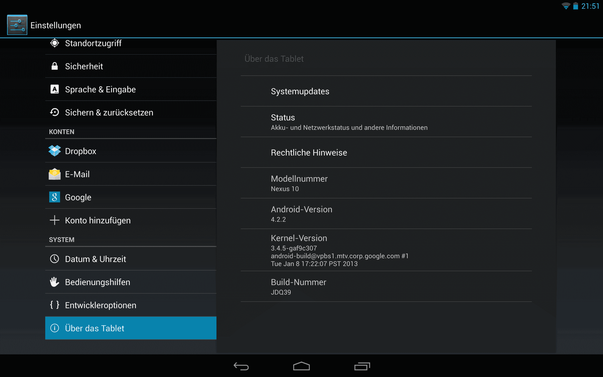

Ich habe es auch bekommen, mit dem Google-Dienste-Framework Trick konnte ich den Download sowohl auf dem Nexus 10 wie auch auf meinem Galaxy Nexus anstoßen.

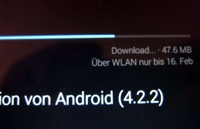

Beim Download des Updates ist mir folgende Meldung aufgefallen (siehe Bild).
Was soll das bedeuten, nur bis 16. Feb. ?
