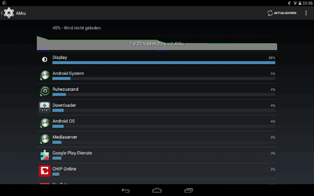

ich besitze ein Nexus 7 32GB 3G (mit Android 4.4.2) und das Nexus 10 (mit Android 4.4.3). Beide unlocked. In der Akkuverbrauchsstatistik (die reguläre vom Android Stock-ROM, also keine separate App) steht das Display beim Nexus 7 stets bei ca. 70-75% und lediglich der kleine Rest sind halt Android System/Android OS und die div. Apps.
Beim Nexus 10 hingegen machen letztgenannte bereits knapp 50% aus und das Display lediglich 50-55%, selten bis 60%, darüber praktisch nie. V.a. der prozentual wesentlich höhere Verbrauch von Android System und Android OS (jeweils immer so rund um die 10%) fällt deutlich auf und es sind noch ein, zwei weitere Android Systemprozesse. Medienserver und noch irgend etwas, hab's grad leider nicht da.
Also ist dies beim Nexus 10 (im Vergleich zum Nexus 7) normal oder liegt es am Android 4.4.3 (Nexus 7 hat ja 4.4.2) oder fressen die genannten Prozeße aus irgendeinem Grund ungewöhnlich viel Strom, also läuft da irgendetwas ineffizient?
Ich meine es wird jawohl kaum so sein, daß der Grund für den prozentual geringeren Anteil des Displays in einem geringeren Stromverbrauch desselben liegt sondern wohl eher umgekehrt in einem höheren Stromverbrauch des Systems.
Hängt natürlich auch davon ab, wieviel du dein nexus nutzt. Wenn das 10er mehr im Standby rumliegt, als das 7er, ist es durchaus möglich (und auch logisch) das die anderen Sachen in der Statistik einen höheren statistischen Anteil haben. (Verbrauchen im Standby auch Strom)

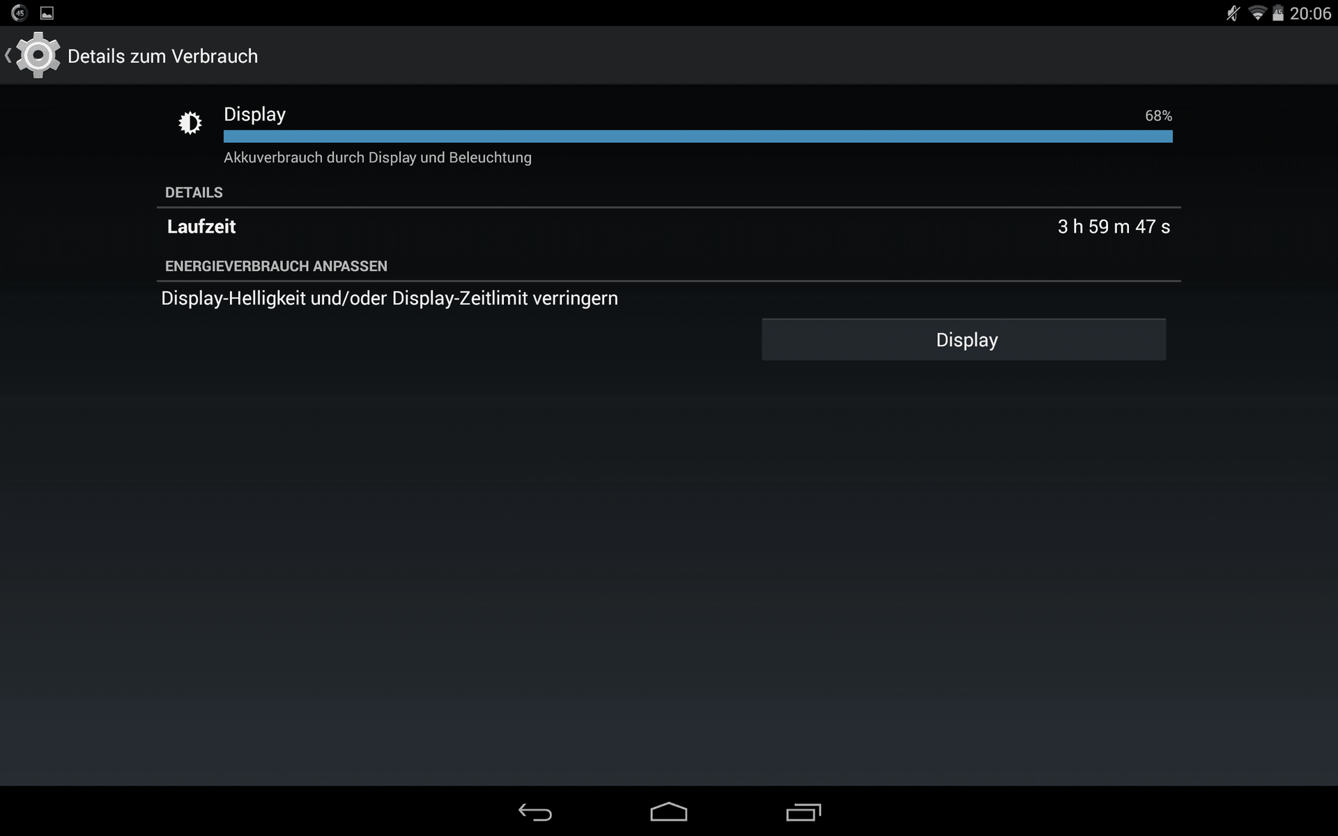

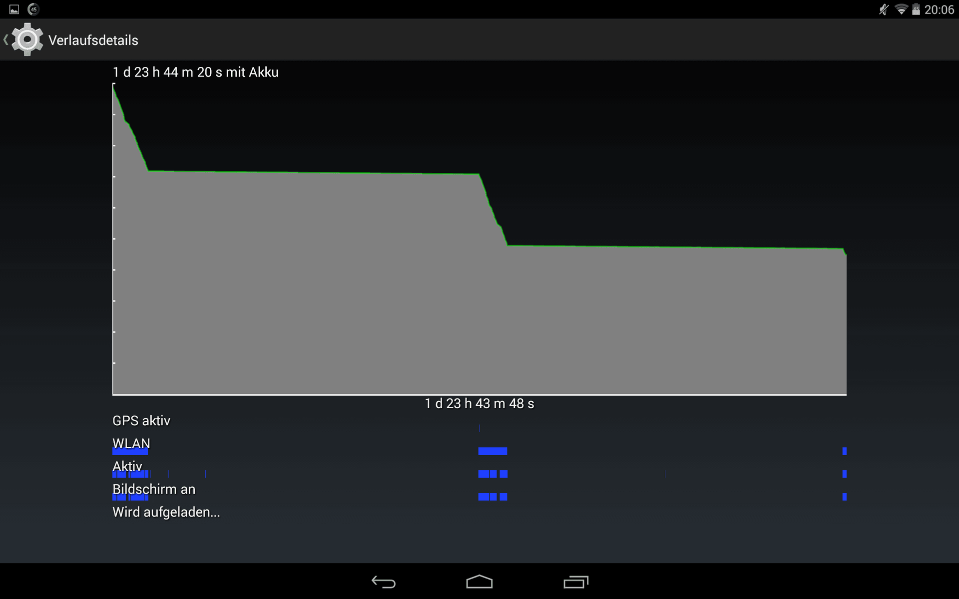

Also ich nutze mein N10 immer nur Abends, es liegt also viel herum. Wenn ich nichts tue ist WLAN aus, in dieser Zeit tut es so gut wie nichts und verbraucht im Normalfall 0% Akku, manchmal vielleicht 1%. Das sieht dann immer so aus wie in den Screenshots... Komme im Normalfall immer auf 6-7h SOT.
Nein, im Standby ist es nur selten. Schalte es bei mehr als nur wenigen Studen Nichtnutzung imer ganz aus. Nutzung ist weitgehend identisch mit dem Nexus 7 außer mehr Video schauen und ein bißchen mehr Internet. WLAN ist nur bei Nutzung desselben aktiviert.

Wie ich schon geschrieben habe bzw. in meinen Screenshots ersichtlich ist, braucht das N10 im Standby mit deaktiviertem WLAN, genau nix! Wenn ich das WLAN mal anlasse und ein paar Stunden in den Standby gehe, ebenfalls nix.
Ich denke daher es würde hier mal Sinn machen, das auszuprobieren. Du siehst dann anhand der Akkustatistik auch, ob das Gerät inaktiv ist bzw. in den DeepSleep geht, oder ob hier irgendeine App ist die permanent am Akku zieht. Vielleicht zusätzlich die App CPU-Spy installieren.
Habe gerade noch eine Idee: unter Kitkat stimmt die Akkustatistik überhaupt nicht, wenn man das Gerät hochfährt. Dh wenn ich nach dem Start in die Akkustatistik gehe, gibt es in der Statistik keine Anzeige für den Bildschrim. Auch nicht wenn man immer wieder aktualisiert, es werden meiner Meinung nach hier komplett wirre Dinge angezeigt. Erst wenn ich den Bildschirm sperre und wieder entsperre, ist die Statistik richtig. Nach dem Hochfahren und ersten Anmelden sperre und entsperre ich immer als erstes den Screen ...
Wenn du also nach dem Einschalten eine Zeit lang den Screen an hast, bevor du das erste mal sperrst und wieder entsperrst, stimmt die Statistik überhaupt nicht!
