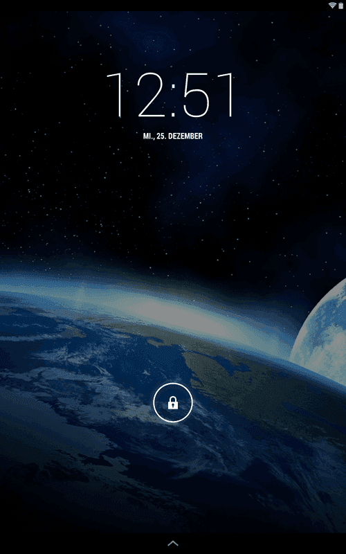

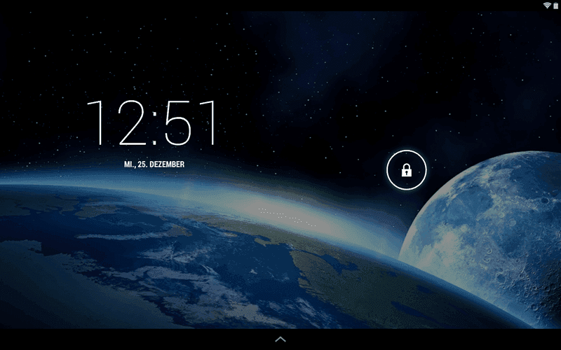

Normalerweise passt sich der Lockscreen der Ausrichtung des Tablet automatisch an (siehe Screenshots).
Es sei denn, man die "Automatische Drehung" deaktiviert hat.
Gruß Mike

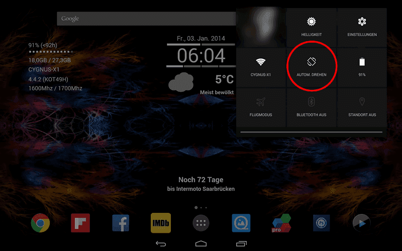

Ich gehe mal davon aus, dass Du wie ich, ein Stock-ROM und kein Custom-ROM verwendest.
Beim Stock-ROM ist diese Einstellmöglichkeit bei den Quick-Buttons, siehe Screenshot (Button ist rot markiert).
Zusätzlich findet man diese auch unter "Einstellungen" - "Bedienungshilfen": "Display automatisch drehen"

Muss ich noch mal in den Bedienungshilfen schauen.
Der Quick-Button ist aktiviert.
