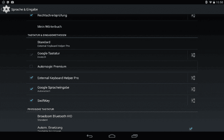

ich schreibe den Text hier mit der Tastatur von Samsung. In Verbindung mit der App External Keyboard Helper ist das kein Problem. Es muss nur die Software App als Tastatur angewählt werden. Das ist etwas gewöhnungsbedürftig für jemanden, der so etwas noch nie gemacht hat.

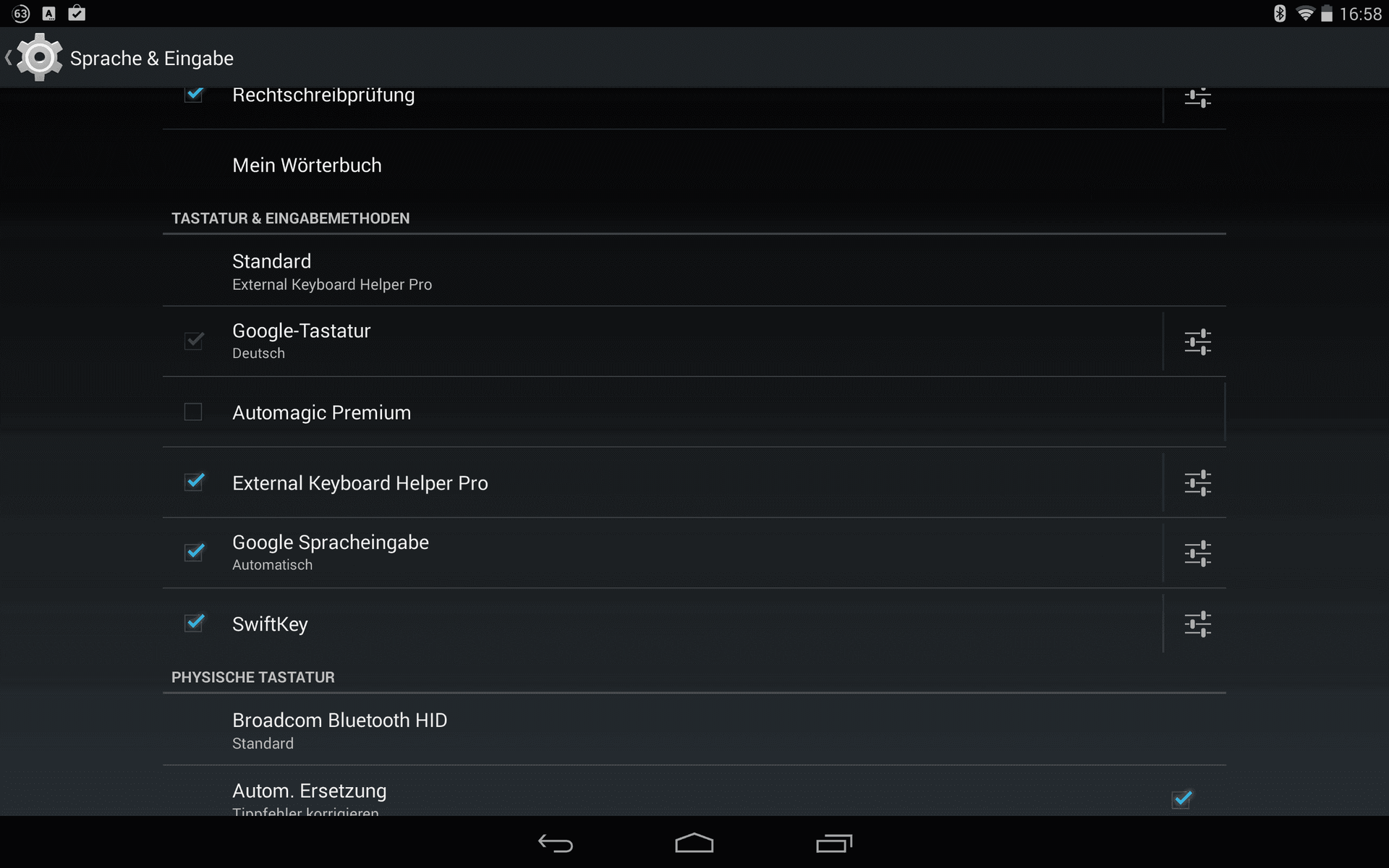

Ps. Mit dem Screenshot will die Einstellungen aufzeigen. Ich musste die EKH nehmen, weil, obwohl die Tastatur ein deutsches Layout (QWERTZ) hat, die amerikanische (QWERTY) aber benutzt wurde.

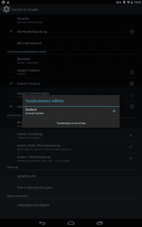

In deinem Screenshot sieht man doch schon, dass du nicht das richtige Layout für die BT Tasttur gewählt hast.
Im Punkt Physische Tastatur musst du auf den ersten Punkt Broadcom Bluetooth HMI klicken und unten auf den Punkt Layout klicken und Deutsch auswählen.
EKH ist in der Regel nicht nicht nötig!
