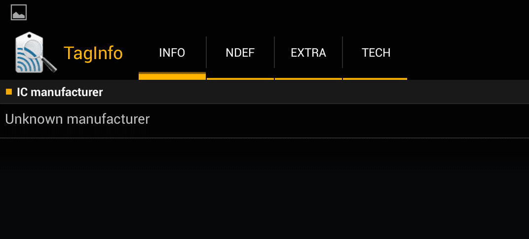

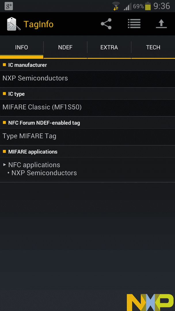

Hallo Leute,
Ich habe hier die gleichen Probleme auf dem Nexus 10 funktionieren meine Tags allesamt nicht.
Mit einem S3 und einem N2 lassen die Tags sich problemlos auslesen.
Android Beam scheint aber auch nicht ganz korrekt zu funktionieren, Übertragung startet zwar, jedoch wird die Datei nicht wirklich übertragen.
Mir scheint als hätte Google da noch ein paar Probleme mit NFC beim Nexus 10.
Anbei 2 Screenshots.
Halte ich meinen Personalausweis dran wird dieser auch als German eID card erkannt, sowohl vom N2 als auch vom Nexus 10.
Verwendetes Programm ist hier NXP Tag Info

Vielleicht sind die Apps aber auch noch nicht für 4.2 angepasst.
Android Beam hat bei mir einwandfrei funktioniert.
Dann müssten aber Tags mit URLs etc. funktionieren. Tun diese aber nicht.
