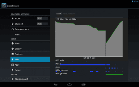

gestern Abend habe ich mein Nexus 10 mit einem Akkustand von über 70% ausgeschaltet. Als ich das Gerät heute wieder einschalten wollte ging gar nichts mehr. Nach 10 Minuten am Netz konnte ich das Gerät einschalten und der Akku war auf 0%.
Ich bin mir ziemlich sicher mein Nexus gestern ausgeschaltet zu haben und auch der Screenshot zeigt, dass das Gerät seit gestern nicht lief. Ich hab das Gerät seit zwei Monaten und bislang ist es das erste Mal, dass ich Probleme mit dem Akku habe. Betriebssystem ist Android 4.2.2 - und ja das Gerat ist gerootet.
Hatte irgendwer schon mal dieses Phänomen?

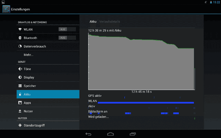

Ich hab noch einen 2. Screenshot von gestern Abend angefügt - auf dem sieht man deutlich, dass sich der Akku entladen hat, als das Nexus gerade nicht lief!
Heute morgen hatte es so wie sonst den Ladenstand von gestern Abend - wäre nur ärgerlich, wenn mir das häufiger passiert...

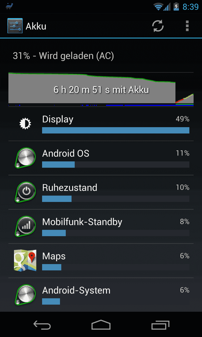

Ich hatte das selbe Problem beim Nexus 4 (Android 4.2.2): Akkustand hat noch 40 % betragen, während des Schreibens einer SMS hat sich das Gerät ausgeschaltet. Der Akku war plötzlich auf 0 %!
Das ist mir nun schon zweimal innerhalb 4 Wochen passiert... Anbei auch ein Screenshot.
