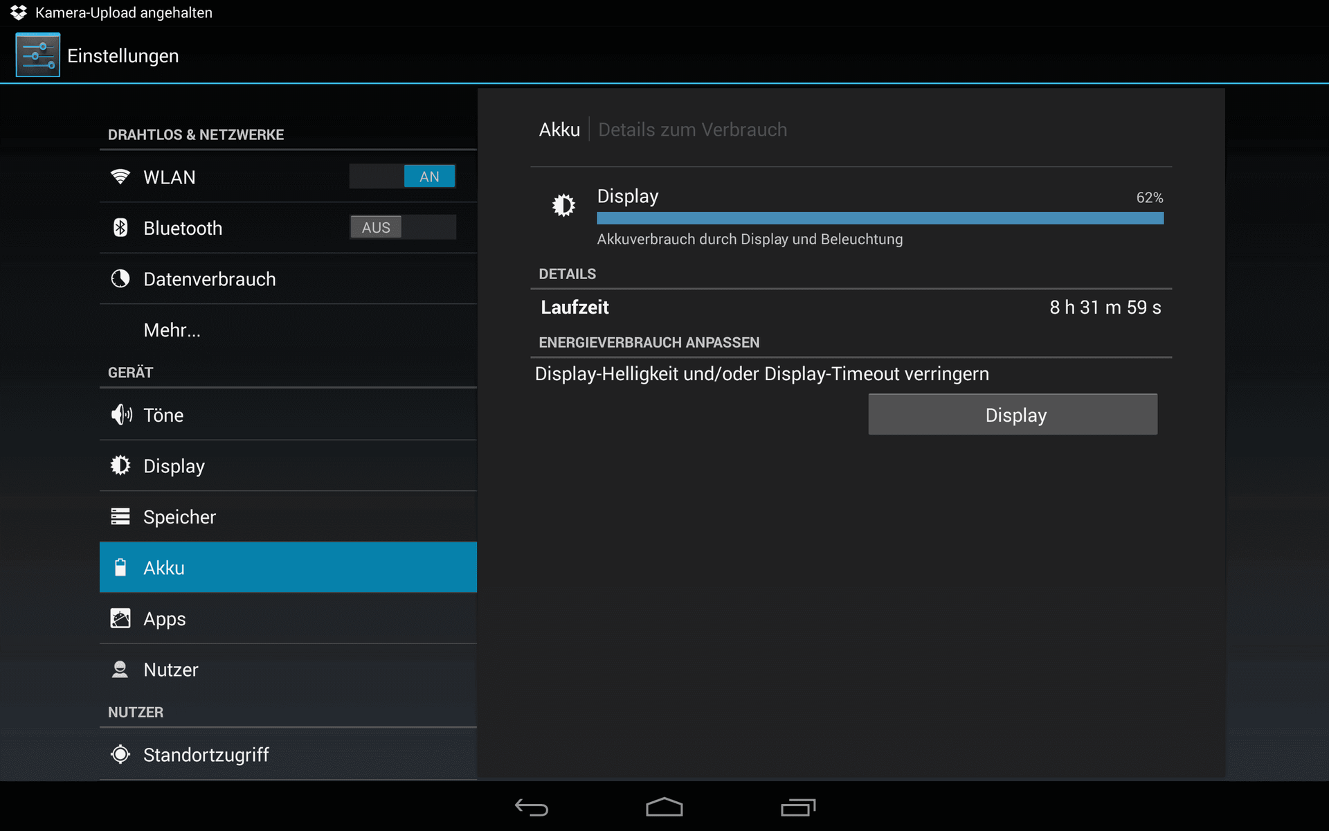

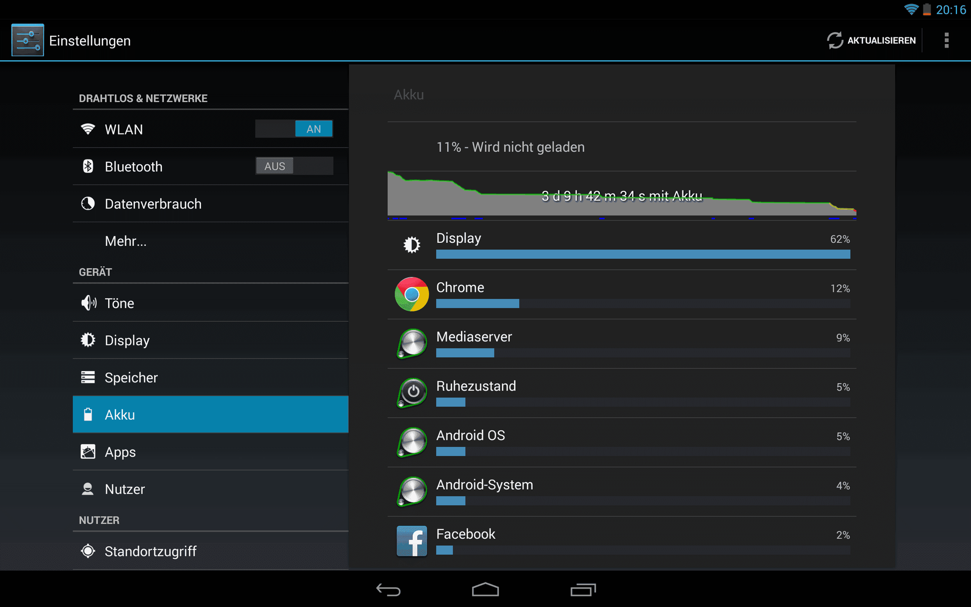

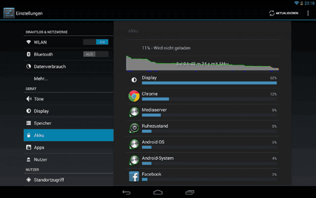

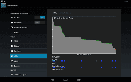

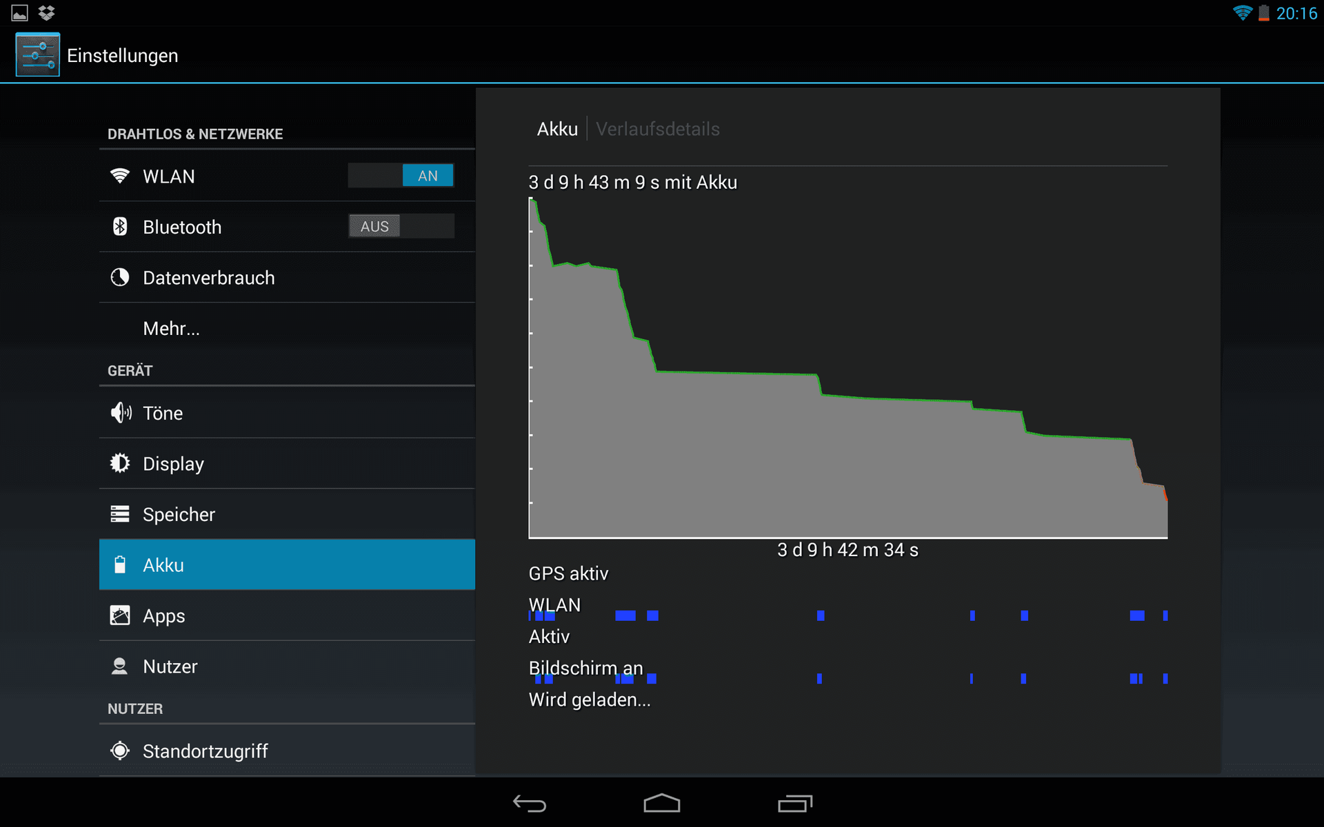

So hier mal kurz ein paar Scteens, wie gesagt, 1 Akkuladung, Display Helligkeit Automatisch, WLAN im Standby auf automatisch aus.
Habe gesurft, YouTube gebückt, Miracast Streaming ca. 30min getestet und ein paar mal Simpsons gespielt.
Wenn man bedenkt das der Akku noch zulegen sollte nach den ersten ~10 Ladezyklen bin ich echt absolut zufrieden.
Hatte zuvor das Asus !emopad 10 Fhd LTE, das kam bei gleicher Nutzung auf ca. 8 Stunden Display in aber bei 2-3% Restladung.
