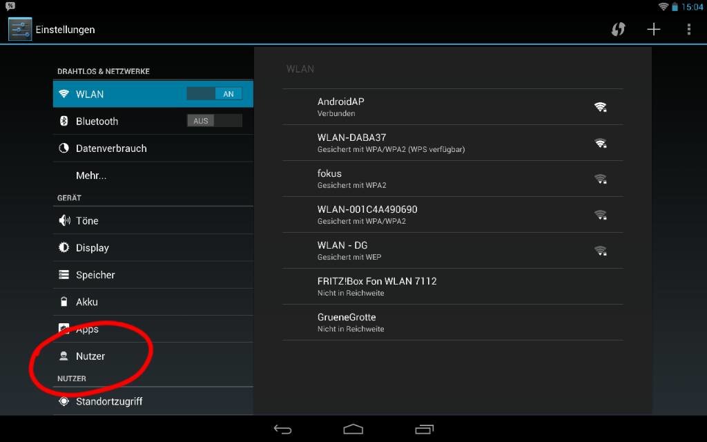

Ich versuche seit Stunden auf dem nexus 10 einen zweiten Nutzer einzurichten. Weiß jemand, wie das geht? Danke
Gurnemanz schrieb:
Hallo.
Unter Einstellungen --> Nutzer. Ab da ist es eigentlich selbsterklärend.
Unter Einstellungen , Nutzer ist bei mir nur Standort Zugriff, Sicherheit, Sprache sowie sichern & zurücksetzen zu finden.
Wahrscheinlich stell ich mich da etwas blöd an, aber ich finde keinen button zum neuen Nutzer einrichten.
Wo muss ich bei Einstellungen als nächstes draufdrücken? Danke
Siehe Screenshot. Diese Einstellung ist aber nur verfügbar, wenn du dein Nexus 10 aktualisiert hast. Mit der Android Version, die bei Auslieferung installiert war, ging das noch nicht.
Gesendet von meinem Nexus 10 mit Tapatalk 2
Vielen Dank,
das mit dem Aktualisieren war der entscheidende Tipp. Der Rest macht sich ja von allein.
