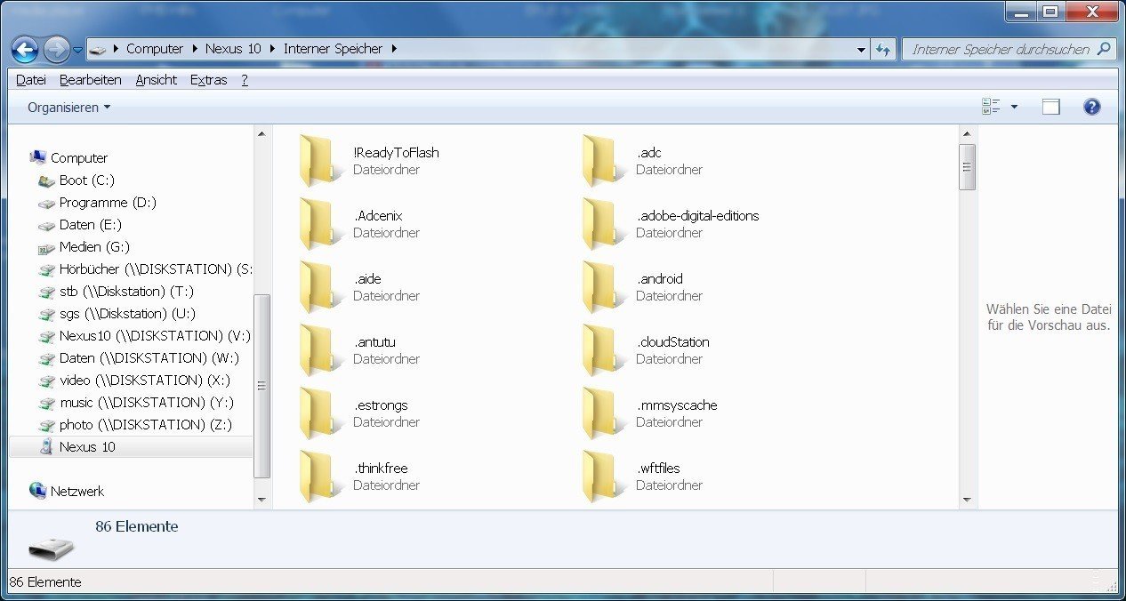

1907 schrieb:
Klar geht das... siehe Anhang.
Allerdings habe ich CM10.1 drauf.
Und dann? Welche Dateistruktur siehst Du, wenn Du den internen Speicher öffnest?
Sehe dann alles was auf der "internen SD" Karte drauf ist. Also Root-Ordner sehe ich natürlich keine. Habs gestern extra nochmal probiert. Kann aber im Moment keinen Screenshot anhängen - bin grad nicht zuhause (reiche ich aber heute abend nach).
Hier der screenshot

1907 schrieb:
Hier der screenshot
Vielen Dank dafür. Bei mir hats nun auch endlich geklappt, musste auch die Treiber nochmal deinstallieren und neu installieren. Leider wird das Nexus 10 nicht mit Lw-Buchstabe angezeigt. Das Macht das Ganze mit dem Speedcommander etwas umständlicher, funktioniert aber mit 2-3 Klicks mehr aber trotzdem.
