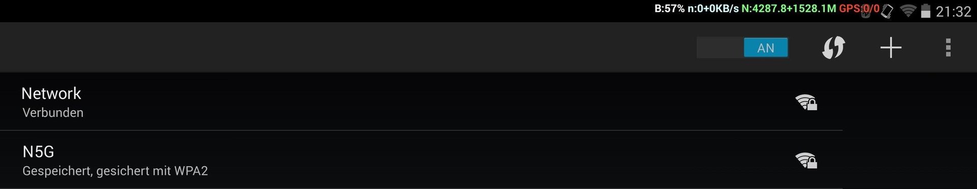

Ich habe ebenfalls 2 sporadisch auftauchende, unterschiedliche Probleme mit der Internet Verbindung.
Problem 1: ich habe eine optimale WLAN Verbindung, kann aber plötzlich keine Internetseite mehr öffnen. Nach einer kurzen Trennung des WLANs funktioniert alles wieder.
Problem 2: mir keine Verbindung angezeigt, wenn ich dann aber unter den Einstellungen nachsehe steht dort verbunden. (Siehe Screenshot)
Da ich seit kurzem einen neuen Router habe, weiß ich nicht, ob die Ursache beim Nexus oder beim Router liegt.
