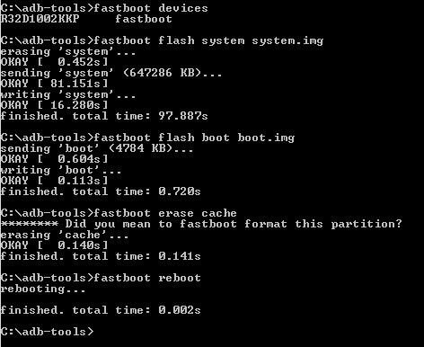

Ich habe das selbe Problem wie GeRe . das nexus startet nach dem update mit dem Fehler kein Befehl . nach ein paar Minuten warten gehts wieder. Wie Krieg ich denn nun das update drauf ? Tab ist gerootet. Bootloader offen , keine customrecovery
Lade dir das Factory Image runter (siehe meine Signatur ganz unten)
Entpacken bis du die Dateien system.img und boot.img hast.
Die Dateien in den Ordner kopieren wo die Dateien fastboot.exe und adb.exe liegt.
Windows Eingabeaufforderung öffnen und auch in den Ordner Navigieren.
Tablett in Fastboot bringen und anstecken (USB) - wenn noch nicht geschehen Treiber installieren lassen.
Jetzt in der Eingabeaufforderung folgendes eingeben:
fastboot flash system system.img --> dann enter
fastboot flash boot boot.img --> dann enter
fastboot erase cache --> dann enter
fastboot reboot -->dann enter
Fertig!
Funktioniert zu 99,9%
Falls nicht Fehlermeldung notieren und nochmal Melden.

ich bin es mal wieder. Ich habe es genau nach deiner Anweisung gemacht und habe jetzt nur die 4 farbigen Punkte, die sich zum weißen Punkt vereinigen. Das allerdings ohne ein Ende zu finden. Während des Flashvorganges hat es keine außergewöhnliche Meldung gegeben. Zum Start habe ich nur kurz die Abfrage zur devices eingegeben, um zu sehen ob das N10 angesprochen wird.
Hast du eine Empfehlung für mich, was ich jetzt tun kann. :mellow:
Nachdem ich im Recovery-Modus WIPE Cache ausgeführt habe, ist der Bootloop verschwunden. Root allerdings auch. Die Funktion von SU Selbsterhaltung hat nicht geklappt. Nach dem neuen Rooten mit den Wugs-Tools waren bei mir die Icons von dem SuperUser und dem SuperUser Pro (Chainfire) verschwunden, obwohl die beiden Apps noch installiert waren. Erst das Zurücksetzen der Updates von beiden Apps brachte sie wieder zur Ansicht.
PS. Eines habe ich jetzt aber reproduzierbar gelernt. Wie ich in den Recovery-Modus komme. Ich hatte das in den FAQ's von 1907 wohl nicht richtig gelesen. Bei der Ansicht des Android-Männchens mit dem roten Dreieck muss erst die POWER-TASTE gedrückt und gehalten werden, dann erst die Volume + Taste zusätzlich drücken.

Komisch. Der fastboot Befehl erase cache hätte den cache eigentlich auch löschen sollen.
Anscheinend gibt es hier einen Unterschied zu dem Befehl im Stock Recovery

der befehl ist fastboot format cache
danach gings bei mir auch
