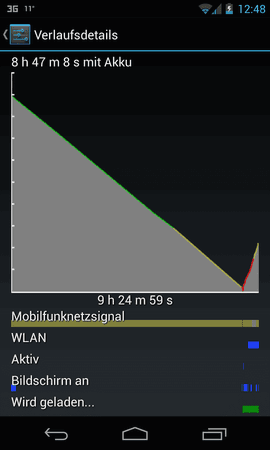

in der Akku Anzeige steht folgendes:
Der ursprüngliche Beitrag von 12:50 Uhr wurde um 12:51 Uhr ergänzt:
[/COLOR]heißt das Mobilfunksignal, dass es dauerhaft nach einem Netz gesucht hat?
Das Bild kann nicht angezeigt werden. Bitte fixen - dann können wir dir weiterhelfen! :)
besser so? ;)
Jo ;)
In der Tat: Das Mobilfunksignal war die ganze Zeit bescheiden. Kein Wunder also, dass es dir den Akku so schnell leerzieht.

blue8 schrieb:
Jo ;)
Viele Grüße!
OK, also in der Nacht einfach auf Flugmodus schalten und dann sollte der Akku lange halten? Bzw. länger xD
Ich wills aber trotzdem einschicken, da ich oft keine Verbindung mit 3G oder 2G habe, trotz hervorragender Verbindung...

Das ist auf keinsten normal. 9 Stunden ohne Screen On? Nie im Leben! Es liegt auf jeden Fall an der schlechten Netzabdeckung. Ich habe hier in Dresden mit D1-Netz einen Drain von 3-4%/Stunde im Idle mit HSDPA.

Du bist auf 4.2.2 mit dem neusten (.48) Radio? Ich denke nicht, dass es ein Fehler ist, den man nicht fixen kann - zumal es ja erst seit dem Reset so ist.
Evtl. muss sich das System einen Ladezyklus kalibrieren oder so.

Es kann sein, ja. Beobachte mal, ob es nach ein paar Ladezyklen besser wird. Hast du schonmal neu gestartet? ;)
Ich fänd es etwas voreilig, es direkt zurück zu schicken, weil es ja offensichtlich ein Softwarefehler (wenn überhaupt ein Fehler) vorliegt. Ich würde es nochmal laden und schauen, ob es besser wird.
