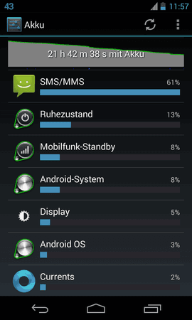

die SMS/MMS app lässt meine cpu dauernt aktiv.
