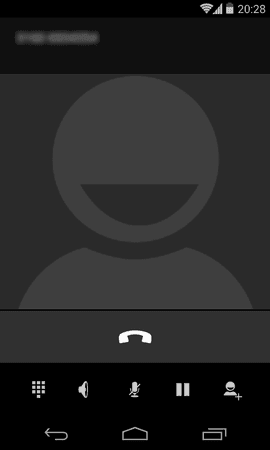

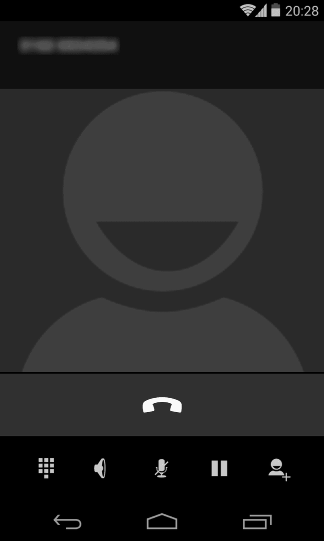

Seit zwei Wochen oder so hab ich auf meinem Nexus 4 mit Kitkat 4.4 das Problem, dass wenn ich einen Anruf beende oder mein Gegenüber den Anruf beendet, der Bildschirm einfach stehen bleibt und nicht automatisch wieder weg geht. Kriege ihn mit der Home-"Taste" oder Ein/Aus zwar wieder weg, aber doch bisschen nervig, weil das vorher nicht der Fall war, was kann das sein?
