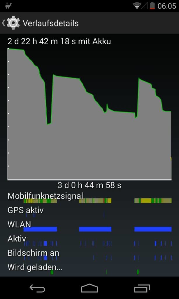

Dafür hatte ich gerade mal wieder das Problem, dass mein N4 heute Morgen nicht mehr aufwachen wollte. Notification led blinkte noch wegen neuer Mail, aber keine Reaktion auf die Power-Taste. Akku gestern noch ca. 50%, heute morgen nach Zwangsreboot dann nur noch 17%.
Bin mit ART unterwegs, kann aber keine wirklichen Unterschied zu Dalvik feststellen. Weder in Bezug auf Reaktionszeit, noch hinsichtlich der Akkulaufzeit.
