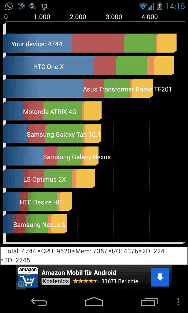

Das ist jetzt so Durchschnitt.
Ich hatte schonmal 4900, bei mehreren durchläufen hintereinander aber auch nur etwas über 4000, konnte es aber jetzt nicht reproduzieren.
Reaktionen: doesdroid, Handymeister, hanesbanes und eine weitere Person

Quadrant-Wert ist echt schwach!:confused:
Vielleicht sind die ganzen Tests noch nicht auf 4.2. ausgelegt :)?
Reaktionen: eXtreme1808
Wollte ich auch gerade sagen. Quadrant-Wert von 4900 sind erschreckend wenig. Da komme ich mit meinem HTC One X und JellyBean Sense auf um die 5900-6000 Punkte, ohne custom kernel (Stock OTA mit Root).
Ich denke mal, dass das Nexus 4 einfach noch ein paar kleine Updates brauch, evtl. auch Quadrant. Das war schon immer so. Android 4.2 kommt ja auch erst zum ersten mal zum Einsatz.
Die Gl-Benchmark-Werte hingegen sind echt gut.

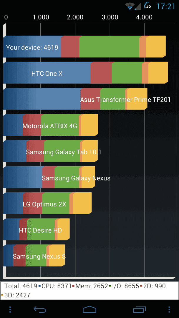

Sorry aber Quadrant kann man getrost in die Tonne kicken. Hier mal ein Wert mit meinem Galaxy Nexus @1,7 GHz
