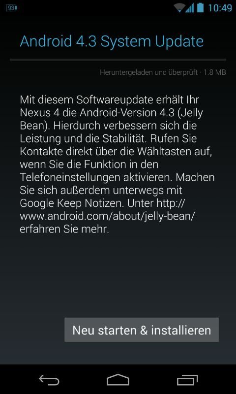

vor einiger Zeit habe ich mein Nexus 4 gerootet.
Leider bin ich in dem Gebiet ein absoluter Laie. Irgendwie hab ich es aber geschafft den Root erfolgreich durchzuführen.
Scheinbar habe ich dabei irgendwas eingestellt, was das Telefon hindert, ein Softwareupdate zu installieren.
Regelmäßig möchte sich ein Update von Android 4.3 mit 1,8 MB installieren. Jedoch vergeblich. Das Update wird installiert, aber kurz vor dem Abschluss abgebrochen. "Fehler" wird angezeigt. Android-Männchen und rotes Ausrufezeichen sind zu sehen.
Hilft es eventuell das Telefon auf Werkseinstellung zurück zusetzen?
Bin für jeden Tip dankbar :)

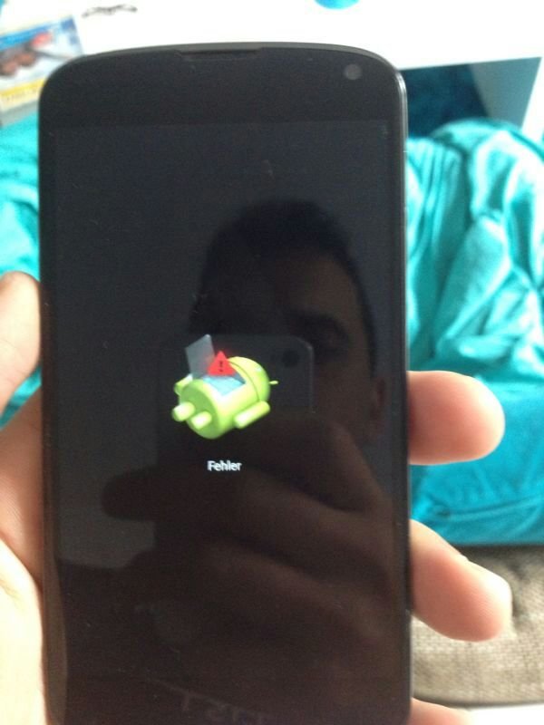

Nein, steht definitiv Fehler :confused2:
Ich hab noch ein Foto davon gefunden.
Die Aufforderung zum Update kommt ca. 1 mal die Woche

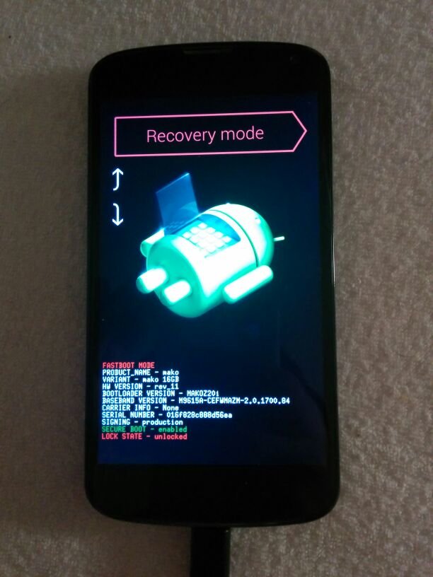

Habe selber custom-recovery drauf, da kommt sofort das recovery-menü ohne den android- Vorschirm.
Aber du kannst es testen indem du in den bootloader startest (Vol. minus gedrückt halten und dazu Power drücken) , im Bootloader zwei mal rauf od. runter mit den Lautstärke-Tasten, dann ist recovery markiert, mit Power-Taste auswählen. Dann kommt der liegenden robot.
Guck dir da mal den Vor-Schirm zum Recovery an, da könnte auch Fehler stehen; Google meint evtl. mit Fehler, dass die Funktion, die im Recovery auszuführen ist, noch nicht angegeben ist.

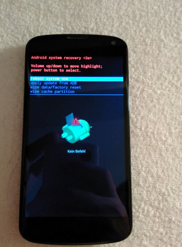

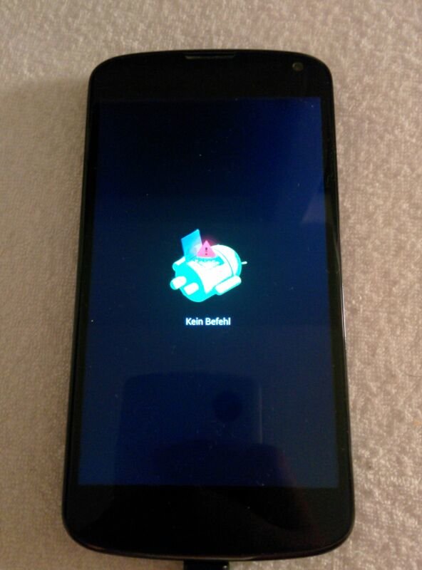

Also wenn ich auf recovery klicke, kommt gleich das Androidmännchen mit rotem Ausrufezeichen. "Kein Befehl" steht drunter ... :confused2:
Mit Screenshot
Das ist der normale Vorschirm vor dem stock-recovery. Jetzt Power gedrückt halten und kurz Vol. ( + ), dann kommt das Recovery-Menü!

Sorry wenn ich's grade nicht checke, aber den Vorschirm hatte ich doch schon fotografiert.
Androidmännchen, rotes Ausrufezeichen und "kein Befehl". (Foto)
Dann hab ich auf power und (+) gedrückt und bin im Recovery Menü gelanded.

Ich meinte ein Foto direkt nach fehl geschlagenem Update-Prozess, wo du gesagt hattest, dass das Wort "Fehler" unter dem Android-Männchen steht.(bzw. stand!)
