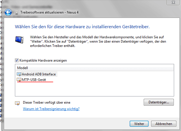

Was bei mir auch schon funktioniert hat, ist wenn du den Geräte-Manager aufrufst, dann bei "Google Nexus ADB Device" einen Rechtsklick machst und auf Treibersoftware aktualisieren drückst. Dann drückst du auf "Auf dem Computer nach Treibersoftware suchen". Dort wählst du dann die Option "Aus einer Liste von Gerätetreibern auf dem Computer auswählen" aus. Schau, dass der Haken bei "Kompatible Hardware anzeigen" drin ist. Du kannst dann, wie bei mir hier auf dem Bild "MTP-USB-Gerät" (oder etwas ähnliches) auswählen.
