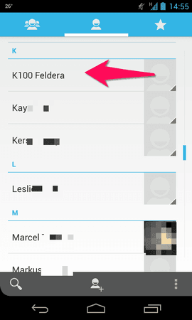

Was heißt reproduzierbar? Wenn du also einen neuen Kontakt K100 anlegst, speicherst, änderst in K100 Feldera, verschwindet er wieder?
So habe ich es nämlcih gemacht (einziger unterschied: Es synchronisiert bei mir).
Und siehe da, es geht..
