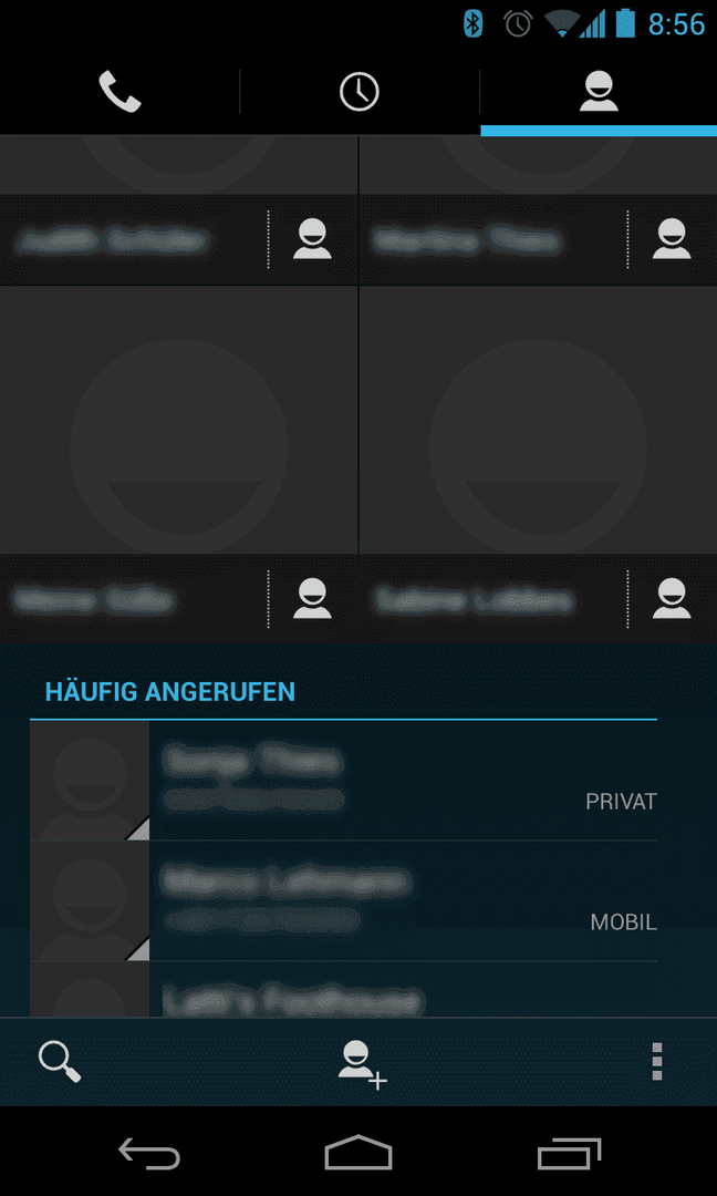

Hallo Leute,
habe gestern entdeckt, dass auf einmal sämtliche Kontaktbilder verschwunden sind, ausgenommen sind Bilder von Skype Kontakten (siehe Anhang).
In den Google Kontakten im Google Mail Web sind sie noch alle vorhanden - werden aber nicht synchronisiert.
Google Suche gab bisher nichts Zufriedenstellendes her.
Irgendwelche Ideen zur Ursache und Bekämpfung, bevor ich anfange alle Bilder neu zu setzen?
LG
Alex

Könntest schauen, ob in dem GoogleKonto auch Kontakte einen Haken haben.
Falls ja, es aber nach wie vor nicht synchronisiert wird, dann geh mal in die App-Verwaltung, lösche fürs Telefon/Kontakte die Daten.
Dann sollte sich das Telefon/Kontakte app die Daten neu von Google holen!
Nicht verwechseln mit alle Kontakte löschen, dann sind se auch bei Google weg!

Haken war/ist drin.
Danke für den Tipp - hat funktioniert.
