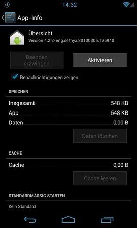

geht das nicht auch schon ohne root?
apps - übersicht - deaktivieren!?

Ne, erstens steht da beenden erzwingen und nicht deaktivieren und zweitens wird der original launcher nicjt als app angezeigt.
hm, so sieht der standardlauncher deaktiviert aus, kann aber sein es liegt an root/customrom :D
