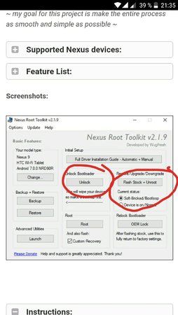

Da du nicht besonders viel Ahnung von der ganzen Materie hast, empfehle ich dir das Tool von Wug Fresh.
Nexus Root Toolkit v2.1.9
Damit kannst du ohne viel Kopfzerbrechen (und ohne Kommandozeilen Befehle) dein Nexus 4 wieder auf Stock flashen. Bestens für Anfänger geeignet.
Das Programm ist ziemlich selbsterklärend.
Viel Erfolg!

Das Tool habe ich bereits gefunden. Hab nur leider nicht rausfinden können, was für ein Android Built ich habe...daher konnte ich nicht fortfahren. Außerdem hat mich das Programm auch auf das USB-Debugging hingewiesen.

Der Android Build wäre erstmal unwichtig gewesen, da hätte man einfach das letzte nehmen können.
Auch USB Debugging wäre erstmal unwichtig gewesen, da das nur für ADB wichtig ist.
Wichtig wäre erstmal nur gewesen, dass du mit diesem Tool Fastboot Befehle ausführen kannst und nicht alles händisch im CMD eintippen musst.
