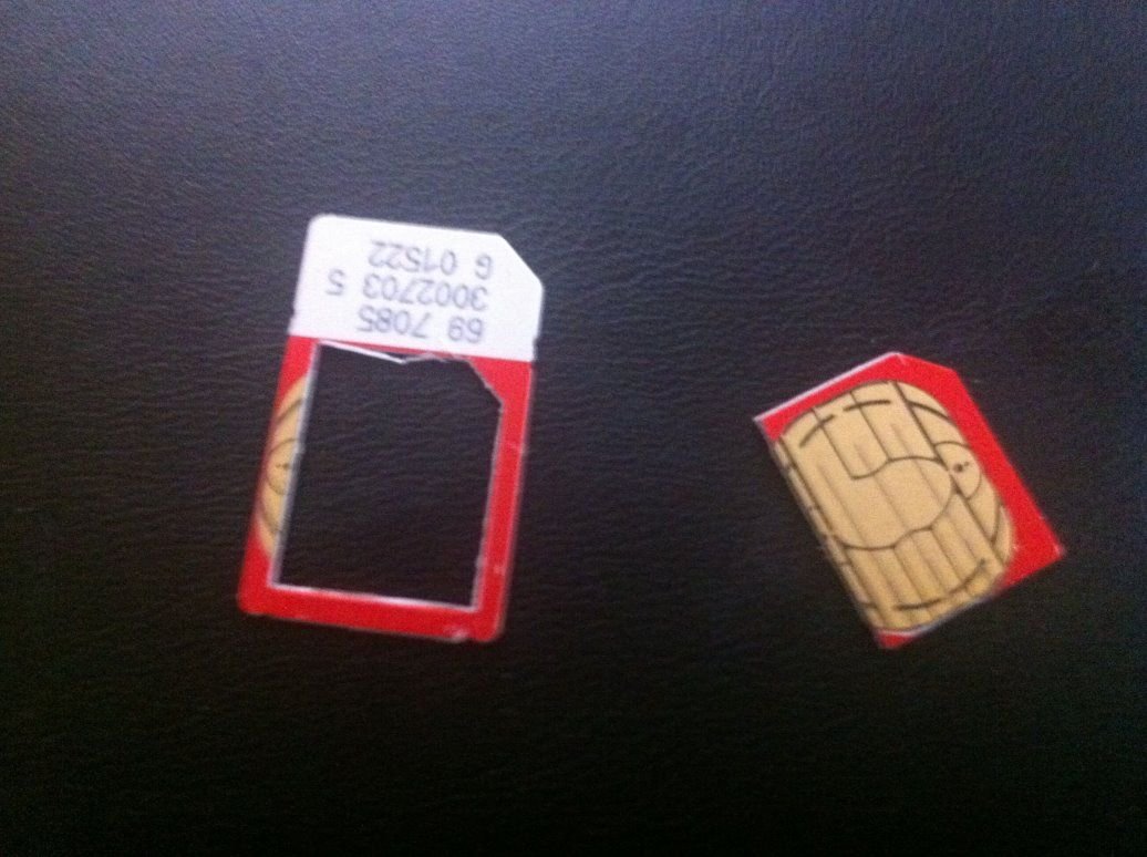

Hi,
habe ein neues NEXUS4 und habe meine SIM zu einer microSIM zugeschnitten.
Habe nun das Problem dass die SIM nicht erkannt wird.
Hier 2 Fotos.
Woran kanns liegen? :mellow:
zum Thema SIM findet die Suchfunktion dutzende Threads! Konntest Du Dich nicht für einen der bestehenden entscheiden? :D
Ich habe mich jetzt für diesen hier entschieden und Deinen Post entsprechend verschoben.
Viele Grüße
Handymeister
sieht eher so aus als würde der rahmen die metallflächen der sim berühren
Es sieht eher so aus als wäre die Sim Karte falsch geschnitten worden.
Die Kontakte sind alle viel zu mittig und sitzen daher nicht an der richtigen Position
Die beschnittene Sim sollte eher so aussehen
