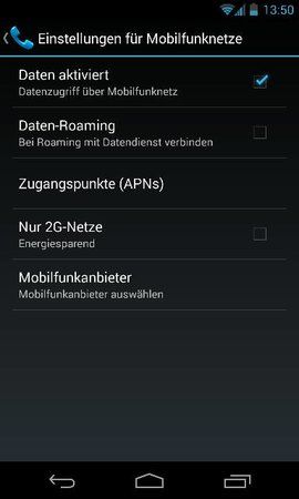

Ich besitze 2 Nexus 4 die beide eine Sim von bob (Österreich) haben. Jedoch bekommt eines der beiden immer nur EDGE niemals GPRS HSDPA oder gar 3G.
APN Einstellungen sind genau die selben. Direkt zu diesem Problem konnte ich via google und in der Forensuche leider nichts finden.
Die Apps der beiden Handys sind unterschiedlich die Sim Karte wurde vom Provider schon getauscht. Tausche ich die Sim Karten von Handy zu Handy hilft das auch nichts also scheinbar liegt es nicht an den Sim-Karten sondern am Handy.
Der Haken bei nur 2G Netze ist raus?
Das Aktivieren und Deaktivieren von "Roaming" scheint die Lösung herbei geführt zu haben Dankeschön :scared:
