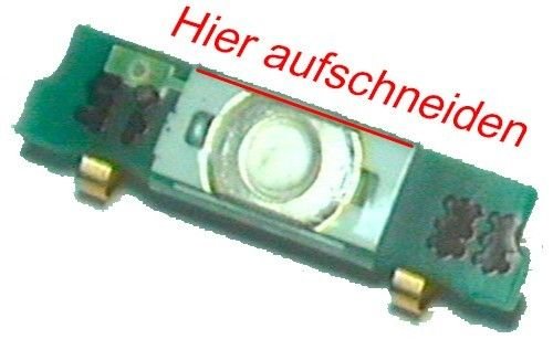

ich hatte das Problem auch und wollte mir einfach einen neuen Button für ca. 6€ kaufen. Ich war dann gestern bei meinem Bruder, der hat das auseinandergenommen. Er hat den Powerbutton rausgeholt, an der Seite aufgeschnitten und innen (im aufgeschnittenen Powerbutton) einfach ein bisschen rumgekratzt. Das Ganze dann nochmal rückwärts und alles läuft wie am ersten Tag.
Kosten: 0€
Zeitaufwand: 5 Minuten
Es sind nur 2 Schrauben fürs Gehäuse + ein paar Clips, danach noch einige Schrauben für eine Abdeckung. Ich habe schon so einige Handys repariert und muss sagen, dass das N4 recht einfach reparierbar ist (jedenfalls der Powerbutton).

Einfach oben und an den Seiten in das Gummi (oder was auch immer das ist) schneiden, sodass man die Taste aufklappen kann. Dann innen ein bisschen rumkratzen.
Danke für das Bild!

Ich hab mir dann bei Ebay nen neuen gekauft. Der war vom Druckpunkt her wesentlich angenehmer, also bissl schwerer zu drücken. ABER die Verarbeitung von den ganz Ersatzdingern ist eher mangelhaft.
Auf dem Bild von b-ice sieht man schön wie er aussehen muss. So sieht der original auch aus. Ich hab mitlerweile zwei Ersatzbuttons gekauft, bei beiden ging das Klebeband NICHT einmal ganz rum. sondern nur halb. Das Metallplättchen hängt also in der Luft und ist nicht fix auf dem pcb. Quasi genau so wie wenn ihr es bei der Markierung aufschneidet, was ich euch NICHT empfehle. Nehmt lieber ne scharfe Klinge und tut es auf der Rückseite ordentlich abfriemeln, dann bekommt ihr es auch wieder 100%ig drauf und fixiert.
LIinks und rechts vom Button sind diese weißen halbrunden Halter die das Plättchen in Position halten. Die waren bei beiden ziemlich schief drauf.
Der erste Button hat aber gut funktioniert, nur war der Plastiknippel darauf zu hoch, so das sich der Button immer von selber gedrückt hat. Bissl Schleifpapier und gut war.
Nur irgendwann hab ich diesen Plastiknippel ganz verloren gehabt...einfach ab. Also mit Sekundenkleber wieder aufgeklebt. Dann nach nen paar Wochen hat sich mein Handy gerne mal einfach ausgeschaltet, der Button nimmer richtig reagiert. Ich schieb das auf die Kleberoperation, denn der Button sah net soo toll aus, unter anderem weil das scheiß Klebeband halt net ganz rum geht ist das Metallplättchen nicht fix.
Ich hab dann gemerkt, dass die beiden "Federbeine" vom Originalbutton anders sind als die von den Ersatzbuttons. Sprich sie haben nciht genug "Federwirkung", liegen also nicht immer 100%ig am "Mainboard" an und stellen somit nicht immer Kontakt her. Das Resultiert darin, das leichtes Klicken, obwohl der Taster Rückmeldung gibt, das Klicken nicht erkannt wird. Erst festes Drücken, drückt den Button auch auf das Mainboard drauf und es wird registriert.
Ich hab also die Füße etwas umgebogen, jetzt sitzt der Button auch feste in der Halterung, und ich hab keinerlei Probleme, tut wie am ersten Tag.
Das zu meiner Erfahrung mit 6€ Ersatzbuttons...Finger weg, spart euch das Geld.
Schraubt Das Handy lieber mal so auf, und schaut ob der Button richtig Kontakt zum Mainboard hat. Bekommt ihr den mit ner Pinzette oder Kleinen Zange spielend leicht aus dem Platz gezogen, dann ist es sehr wahrscheinlich das er eher schlechten Kontakt hat. Ist auch wunderbar mit nem Durchgangsprüfer zu beweisen (in ausgebautem Zustand natürlich^^).
