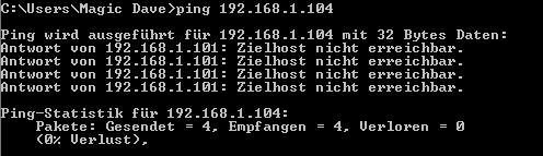

Ich krieg immer diese Meldungen:
Zielhost nicht erreichbar - aber 0% Verlust?
BTW: Das krieg ich bei jedem Kanal in der 5-GHz-Frequenz.
