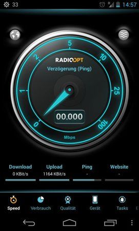

Ich bin zufällig auf diesen Thread gestoßen, ich habe (noch) kein Nexus, sondern ein Motorola Defy+. Mit dem habe ich auch seit einigen Wochen genau die Probleme, die hier beschrieben sind. Scheint also weniger ein Hardware-Problem zu, sondern könnte am Netz liegen (bei mir ist es Vodafone).
Ergänzung: Wenn die Balken grau sind und man dann einen Speedtest laufen lässt, ist der Upload völlig normal, nur der Download ist 0,0 Byte/s.
Seit gestern habe ich nun auch ein Nexus, und jetzt ist das Problem auch mal aufgetreten. Wieder Upload normal, kein Download. Liegt also nicht am Gerät, sondern am Netz.
